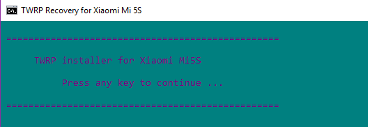

    4. Запустить файл Flash TWRP for Mi 5S.bat и нажать несколько раз "enter" на клавиатуре (когда попросят, будет написано "Press any key..."). После чего прошьётся TWRP и сразу запустится на смартфоне.

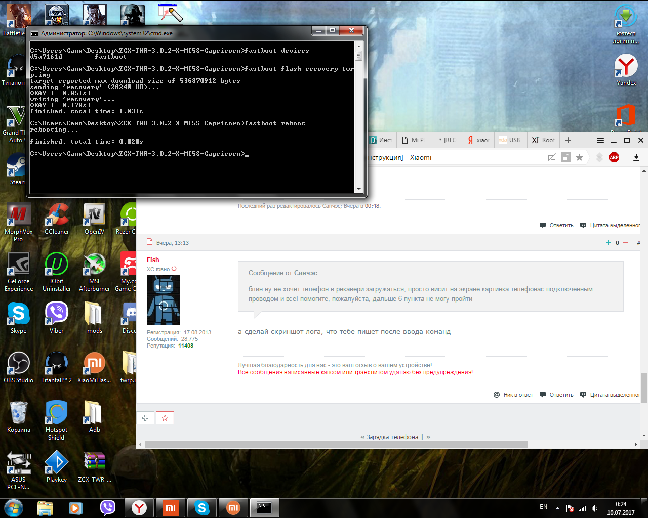

    блин ну не хочет телефон в рекавери загружаться, просто висит на экране картинка телефонас подключенным проводом и все! помогите, пожалуйста, дальше 6 пункта не могу пройти
  • Старый 09.07.2017, 14:13
    Сообщение от Санчэс
    а сделай скриншот лога, что тебе пишет после ввода команд
  • Старый 10.07.2017, 02:30
    Сообщение от Fish
  • Старый 10.07.2017, 02:33
    Санчэс, после ввода fastboot flash recovery twrp.img сразу вводи команду fastboot boot twrp.img, рекавери должно будет сразу запуститься на смартфоне
    p.s. лог у тебя нормальный, но система может возвращать стоковое рекавери на место, если сразу не загрузиться в twrp

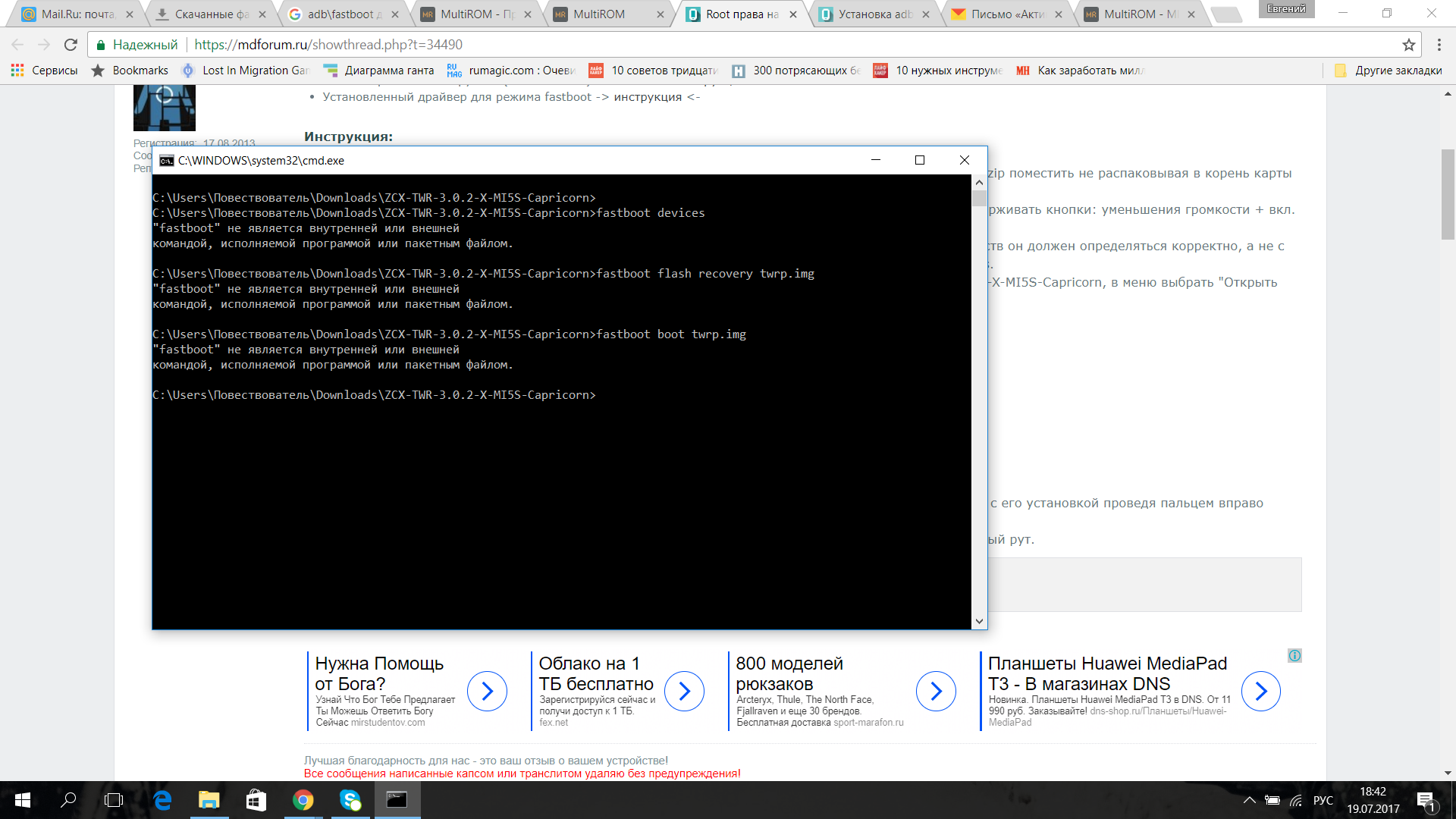

    Добрый день, подскажите, пожалуйста: на 5-ом шаге возникает вот такое окно. Как быть?
  • Старый 19.07.2017, 18:46
    Сообщение от Евгений Бондин
    хм, у тебя в папке ZCX-TWR-3.0.2-X-MI5S-Capricorn нет ещё одной папки ZCX-TWR-3.0.2-X-MI5S-Capricorn? если есть кликай по ней, чтобы открыть окно команд
    попробуй батником, команды я прописал, нужно его просто запустить и несколько раз нажать пробел
    1. скачиваешь архив из вложения к посту, распаковываешь
    2. файл flashTWRP.bat копируешь в папку ZCX-TWR-3.0.2-X-MI5S-Capricorn обязательно рядом с файлами fastboot.exe, recovery.img
    3. запускаешь flashTWRP.bat и жмёшь несколько раз пробел (когда попросят)
    Cкачать:
    <phrase 1= flashtwrp.zip
