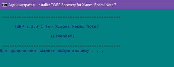

1. Скачиваем архив с установщиком TWRP. Распаковываем на компьютере. Архивы Magisk.zip и Disable_Dm-Verity_ForceEncrypt.zip копируем на телефон.
2. Переводим смартфон в режим Fastboot и подключаем к компьютеру.
3. Запускаем файл Install_TWRP.bat и несколько раз жмём enter на клавиатуре, в конце запустится TWRP.

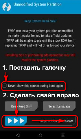

4. Разрешаем модифицировать system передвинув ползунок внизу экрана. (swipe to allow modifications)
