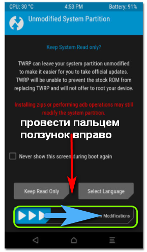

4. На начальном экране TWRP разрешить модификацию системы сделав свайп пальцем вправо внизу экрана:

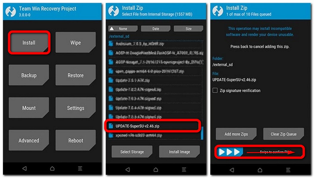

5. Затем выбрать пункт Install -> найти ранее помещённый архив SuperSU.zip в проводнике, выбрать его и установить. Сразу, таким же образом, установить и архив no-verity-opt-encrypt-6.0.zip.
6. В главном меню выбрать пункт Reboot -> System. Загрузится смартфон в систему уже с рутом.
- Если TWRP требует пароль - это значит что у вас зашифрован раздел DATA. Решение: Wipe -> Format Data -> ввести yes. При этом все ваши пользовательские данные будут удалены!
- Если разрешить модификацию в системы и не установить один из архивов, которые написаны выше - получите bootloop (будет висеть на логотипе). Решение: установка архива no-verity-opt-encrypt-6.0.zip из TWRP
