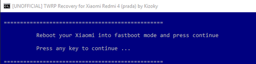

3. Перевести телефон в режим fastboot. Для этого на выключенном устройстве нужно зажать и удерживать вместе кнопки: уменьшения громкости и вкл. питания. Подключить его в таком состоянии к компьютеру.
4. Запустить файл Flash_TWRP.bat, нажать несколько раз enter (когда попросят "Press any key ......."), в конце на смартфоне загрузится TWRP recovery.

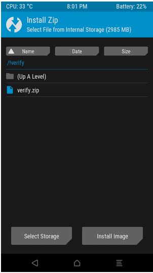

5. Сразу сделать свайп вправо внизу экрана, для того, чтобы дать разрешение на внесение изменений в системныый раздел. Затем в главном меню TWRP выбрать пункт Install -> выбрать архив UPDATE-SuperSU-v2.65-20151226141550.zip в проводнике, который вы поместили ранее и согласиться с его установкой проведя пальцем вправо внизу экрана.

- Важно! если после первой загрузки не установить архив с SuperSU и просто перезагрузится в систему -> получите bootloop, нужно будет прошиваться. Если вы по какой-то причине))) не смогли найти и установить архив с SuperSU, то установите патч (Install -> !verify/verify.zip), тогда никаких проблем не будет.
