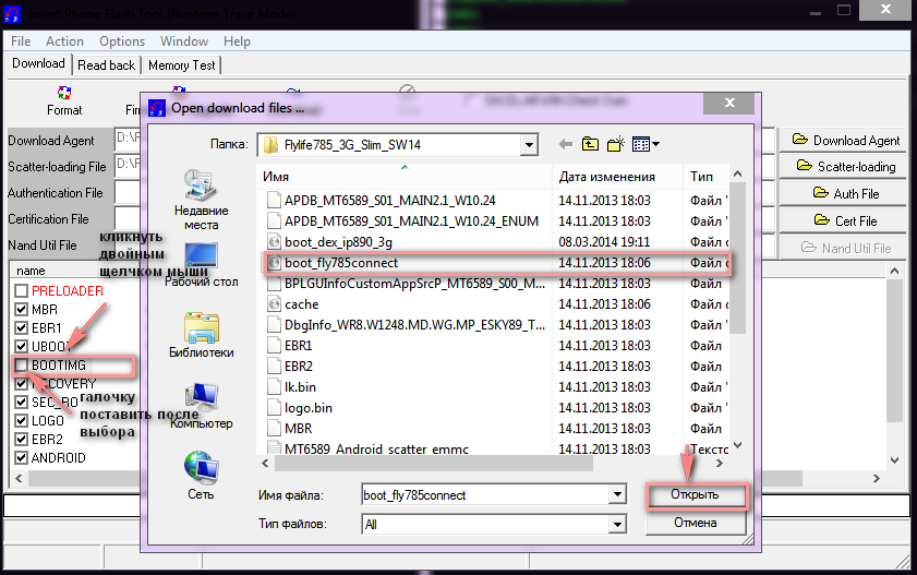

4. Запустить flash_tool.exe, нажать на кнопку scatter-loading и выбрать файл MT6589_Android_scatter_emmc.txt (находится в папке с прошивкой), снять галочку с preloader.
Примечание для SW14: в папке с прошивкой находится два ядра (по дефолту выбирается от Dexp ip890, смените его, если нужно на родное boot_fly785connect.img)
