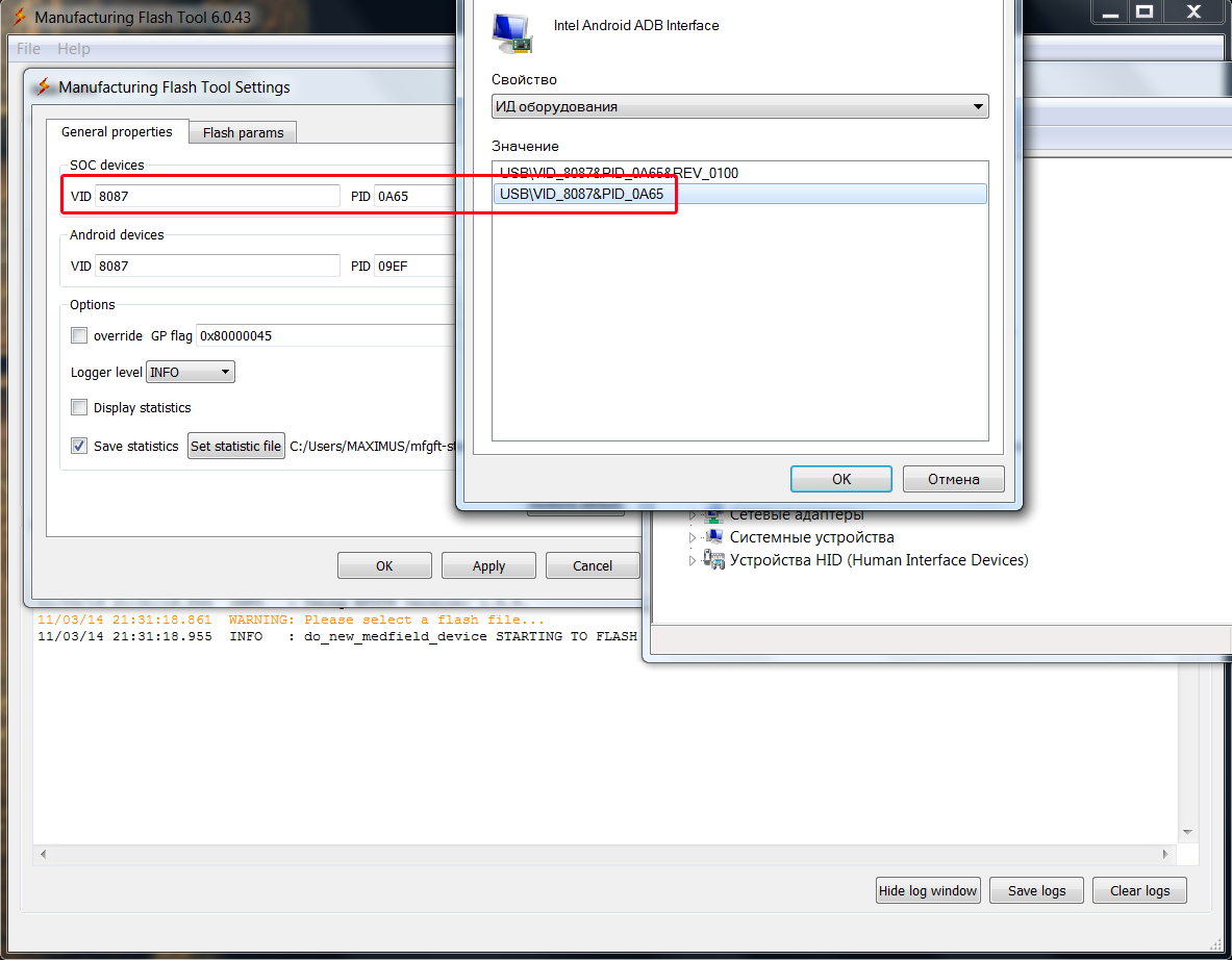

Шить с помощью Manufacturing Flash Tool
1. Установить интеловский драйвер, также установить iSOC драйвер
2. Установить Manufacturing Flash Tool
3. Распаковать архив с прошивкой
4. Запустить утилиту, нажать в программе File–> Open, в проводнике указать путь к фалу xml, который лежит в папке с прошивкой.

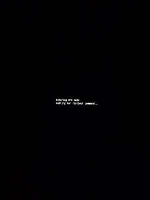

5. Подключить выключенный планшет к ПК, прошивка должна по идее стартануть автоматически. Если вдруг ничего не произойдёт, тогда его нужно перевести в режим загрузчика, как это сделать на данном планшете мне неизвестно, попробуйте зажать все кнопки на выключенном планшете или подсоединять с зажатой кнопкой громкости вверх или вниз, вариантов много... в общем его нужно перевести в такой режим:
далее, возможно, ещё нужно зайти в диспетчер устройств и посмотреть VID и VPID ID оборудования, затем прописать эти значения в Настройках Manufacturing Flash Tool, точно не скажу, нет на руках планшета...
p.s. Всё на свой страх и риск..

попробуй его прошить прошить по инструкции из темы к900, только VID и Vpid вписать свои!!!!!
