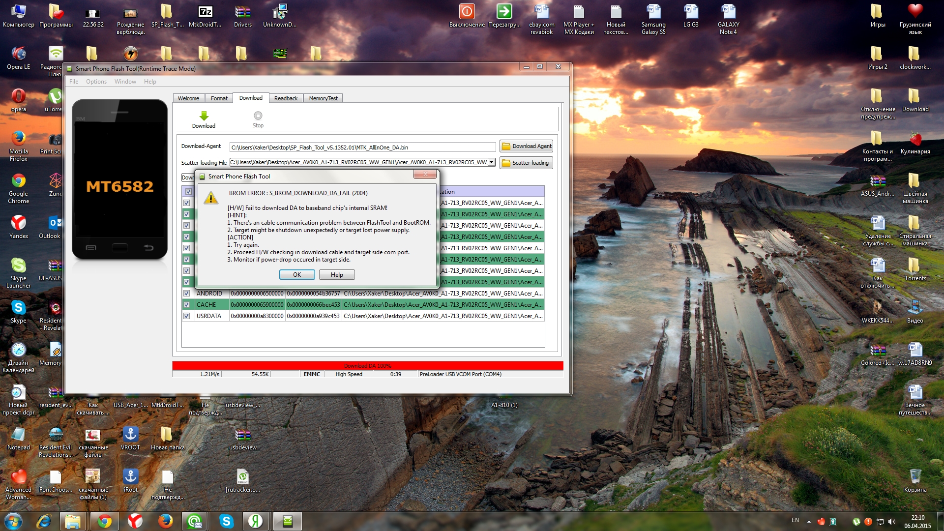

Сейчас получилось, но пишет опять ошибку:

Попробовал заново, опять перестало определять устройство

Сейчас получилось, но пишет опять ошибку: Вложение 71243
попробуй другую версию sp flash tool, более старую, третью. подключай аппарат только напрямую к ПК, без всяких usb переходников и так далее. попробуй другой usb кабель

Не берет никак, опять ошибку выдает, такую же, может быть прошивка не та? Но думаю, что драйвера не хотят устанавливатся...
