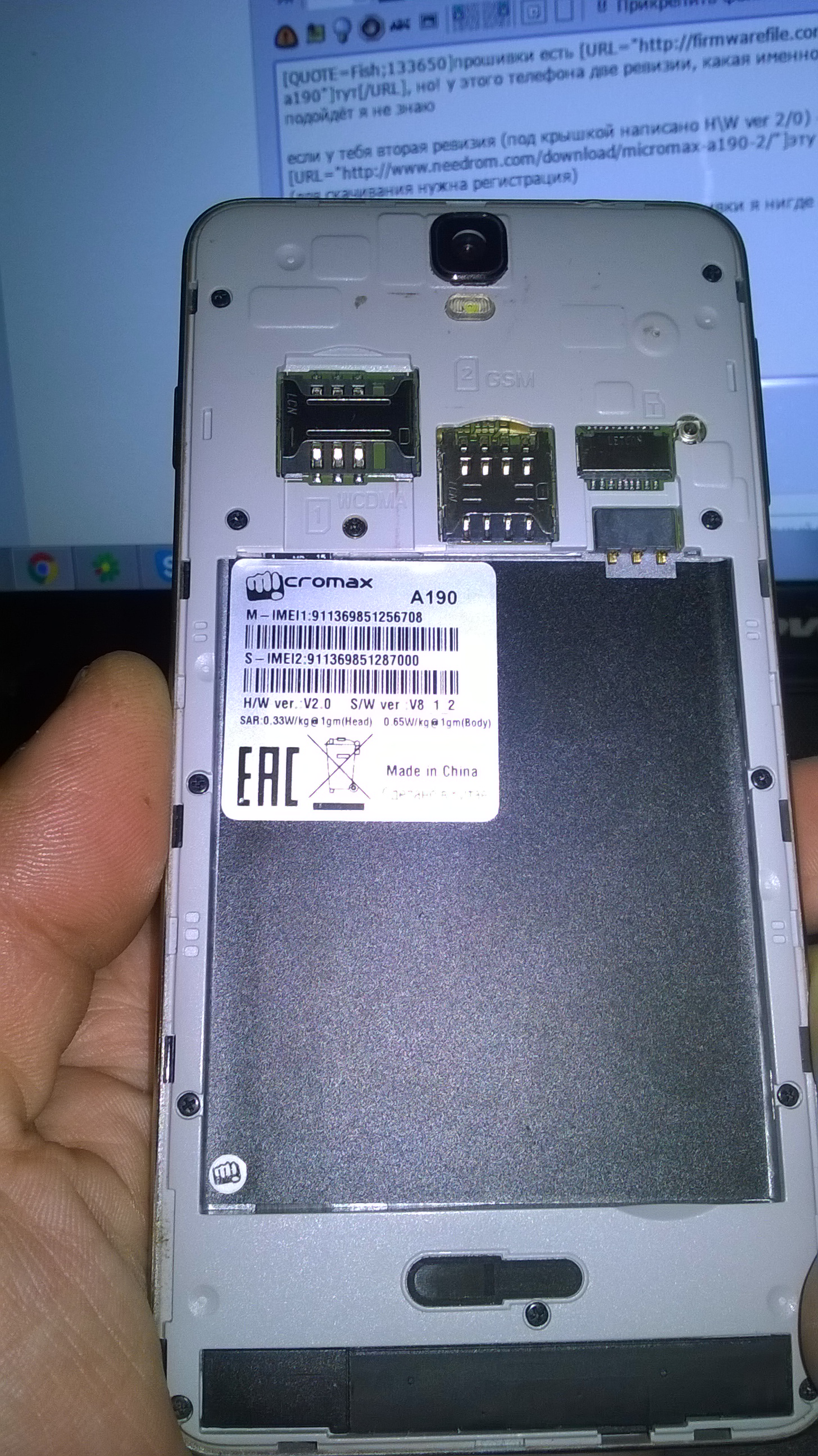

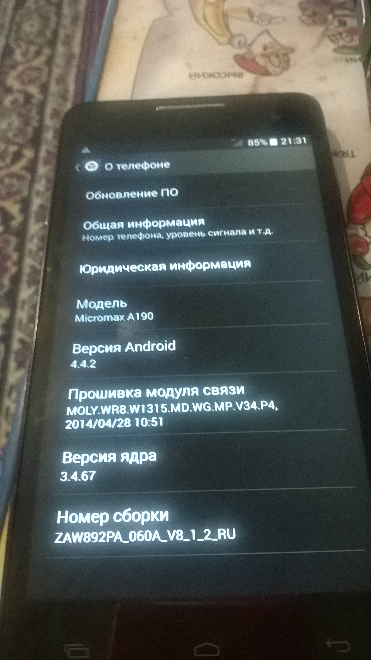

Сообщение от ektomorf вот сюда прошивка нужна прошивки есть тут, но! у этого телефона две ревизии, какая именно прошивка тебе подойдёт я не знаю если у тебя вторая ревизия (под крышкой написано H\W ver 2/0) - устанавливай эту прошивку (для скачивания нужна регистрация) всё на свой страх и риск, именно твоей сборки прошивки я нигде найти не могу

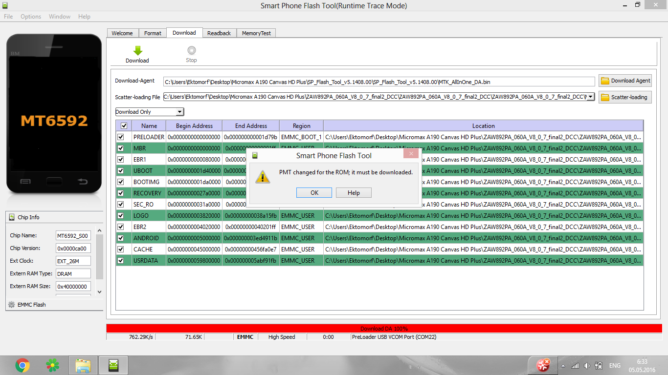

Сообщение от Fish прошивки есть тут, но! у этого телефона две ревизии, какая именно прошивка тебе подойдёт я не знаю если у тебя вторая ревизия (под крышкой написано H\W ver 2/0) - устанавливай эту прошивку (для скачивания нужна регистрация) всё на свой страх и риск, именно твоей сборки прошивки я нигде найти не могу вот при начале прошивки выскакивает ошибка
Сообщение от ektomorf вот при начале прошивки выскакивает ошибка смени режим прошивки на firmware-upgrade
