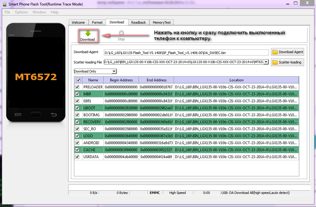

4. Запустить SP Flash Tool (flash_tool.exe) и проделать следующее:

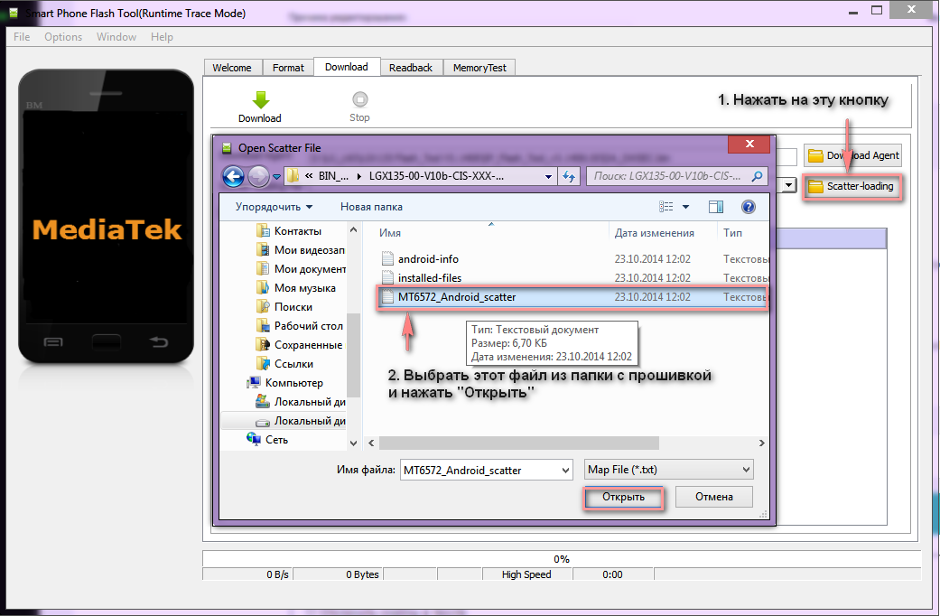

- Нажать на кнопку Download agent и выбрать файл DA_SWSEC.bin, который находится в папке с Sp Flash Tool
- Нажать на кнопку Scatter-loading и выбрать файл MT6572_Android_scatter.txt из папки с прошивкой.

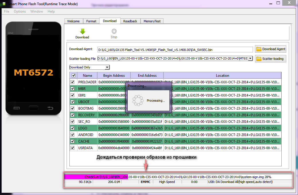

- Дождаться пока SP Flash Tool проверит целостность образов прошивки (пробежит фиолетовая полоса)
5. Выключить телефон. Достать аккумулятор и вставить обратно, не включать.
6. В программе нажать на кнопку Download и подключить выключенный телефон к компьютеру, если драйвера были установлены то прошивка начнётся автоматически (пробежит красная, затем жёлтая полоска).
7. Дождаться завершения процесса прошивки, в конце которого должно выскочить окошко с зелёной "птичкой".
