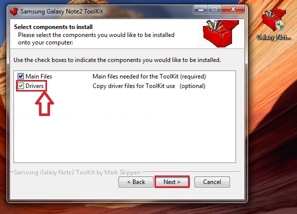

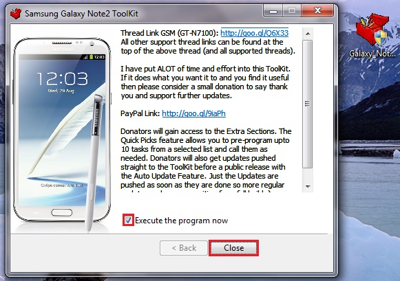

1. Установите Toolkit. Убедитесь что при установке вы поставили флажок напротив Drivers (как показано на картинке ниже). Запустите программу сразу после установки поставив флажок Execute the program now.

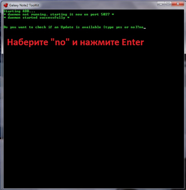

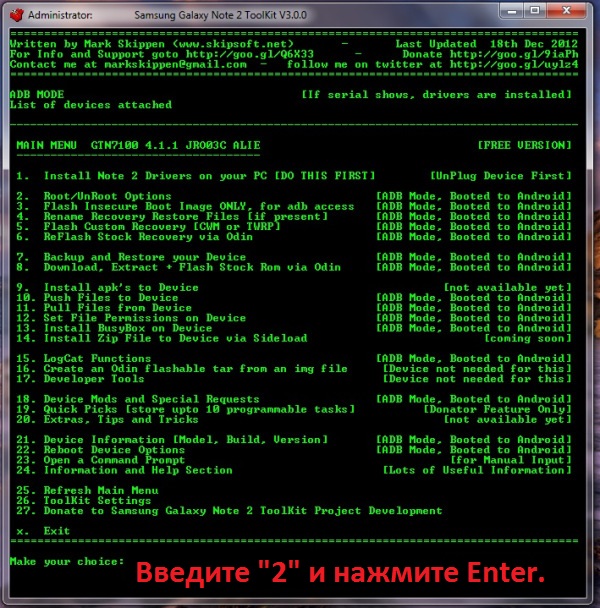

2. После запуска Toolkit, в появившемся окне, наберите “no” и нажмите Enter.

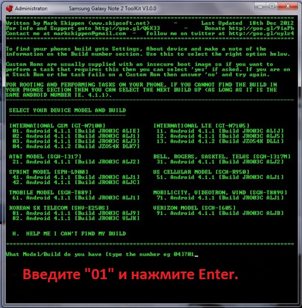

3. Теперь перейдите в настройки вашего Note 3 и в разделе About Phone (О телефоне) найдите номер сборки. Если вы не нашли номер сборки, то введите просто “01” и нажмите Enter.

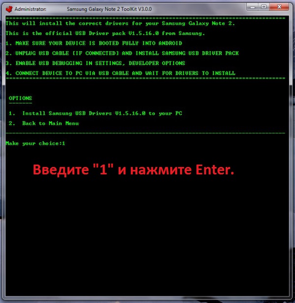

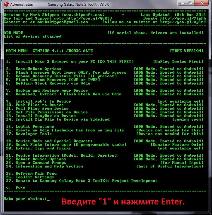

4. Прежде чем мы начнем рутинг Galaxy Note 2, нам надо установить драйвера, так что выберите опцию номер “1”. А затем еще раз “1”.
5. Теперь после установки драйверов вы вернетесь на главный экран Toolkit. Введите “2” для продолжения.

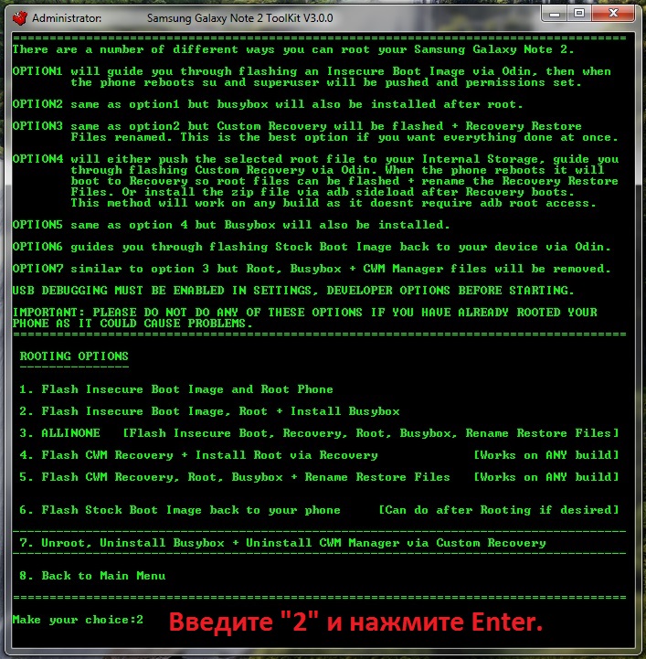

6. Далее нам необходимо выбрать каким путем мы будет получать root на Galaxy Note 2. Если вы выбрали номер вашей сборки в пункте номер три, тогда вам надо набрать “2” для рутинга и установки Busybox или “3” для рутинга, установки Busybox и установки кастомного рекавери. Но если вы не знаете номер вашей сборки и в пункте три этой инструкции вы ввели “01”, то наберите “05”.

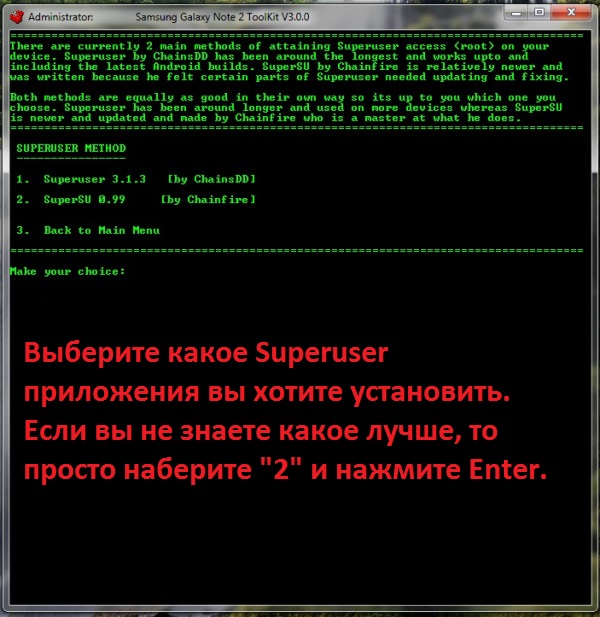

6.1 Если вы выбрали “2” (рутинг и установка BusyBox), то теперь вам надо выбрать Superuser приложения которое вы хотите использовать на вашем Galaxy Note 2. Рекомендую выбрать вам “2”, то есть SuperSu, так как это приложения работает лучше всего с Android Jelly Bean. В общем сделайте свой выбор, введите нужную цифру и следуйте указаниям для завершения рутинга.
6.2 Если вы выбрали “3” (рутинг, установка BusyBox и кастомного рекавери), Toolkit спросит у вас какое кастомное рекавери вы хотите установить. Если вы не знаете какое лучше выбрать, то введите “2” и нажмите Enter. Теперь вам надо будет выбрать Superuser приложение, если вы не знаете какое лучше выбрать, то введите “2” и нажмите Enter. Далее следуйте указаниям для завершения рутинга.
6.3 Если вы выбрали способ рутинга номер “5”, то этот способ сделает root вашего устройства путём установки кастомного рекавери и далее установки root файлов. Так что если вы просто хотели получить root права, без кастом рекавери, вам придется перепрошть заводское рекавери меню после процесса рутинга (зачем это делать хз, следующий пункт поясняет как прошить обратно заводское рекавери Galaxy Note 2).
Программа спросит у вас, установлено ли у вас уже кастомное рекавери меню и так как я не думаю, что оно у вас установлено (так как вы только получаете root права), то просто наберите “no” и нажмите Enter. Далее надо будет выбрать какое кастомное рекавери мы хотим установить, если вы не знаете какое лучше, то наберите “2” и нажмите Enter. Теперь надо будет выбрать Superuser приложение для вашего Note 2, рекомендуется выбрать “2” (SuperSu). Далее следуйте указаниям для завершения процесса рутинга.

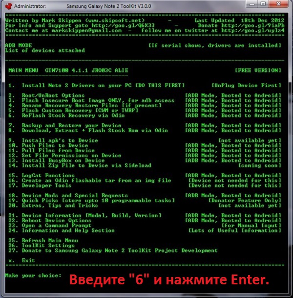

7. Снова откройте Tookit и следуйте инструкциям описанным выше (то есть наберите “no” и выберите номер сборки), пока не появится следующий экран.
Наберите “06” и нажмите Enter. После этого Toolkit спросит уверены ли вы в продолжении операции (“Are you ready to continue?”). После чего убедитесь что у вас включено USB Debugging (как описано в начале поста), наберите “yes” и нажмите Enter. Следуйте указаниям для завершения перепрошивки заводского рекавери Galaxy Note 2.
