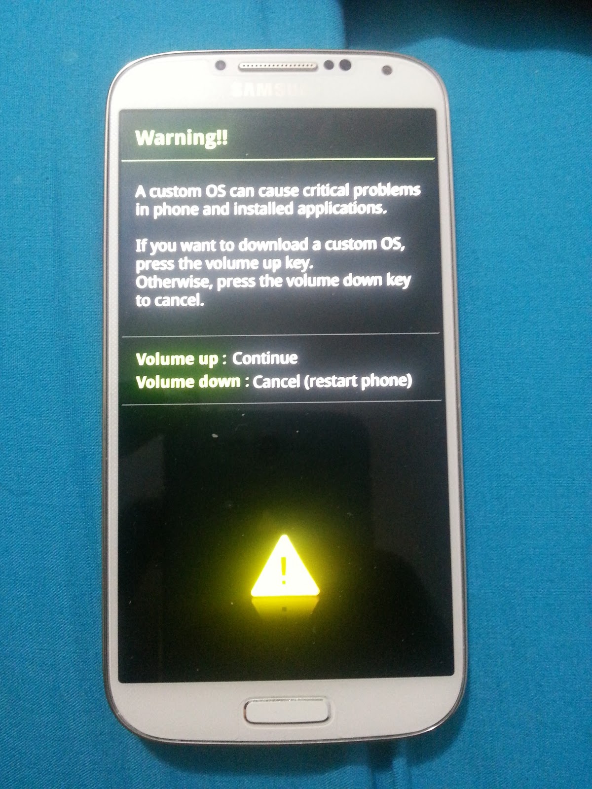

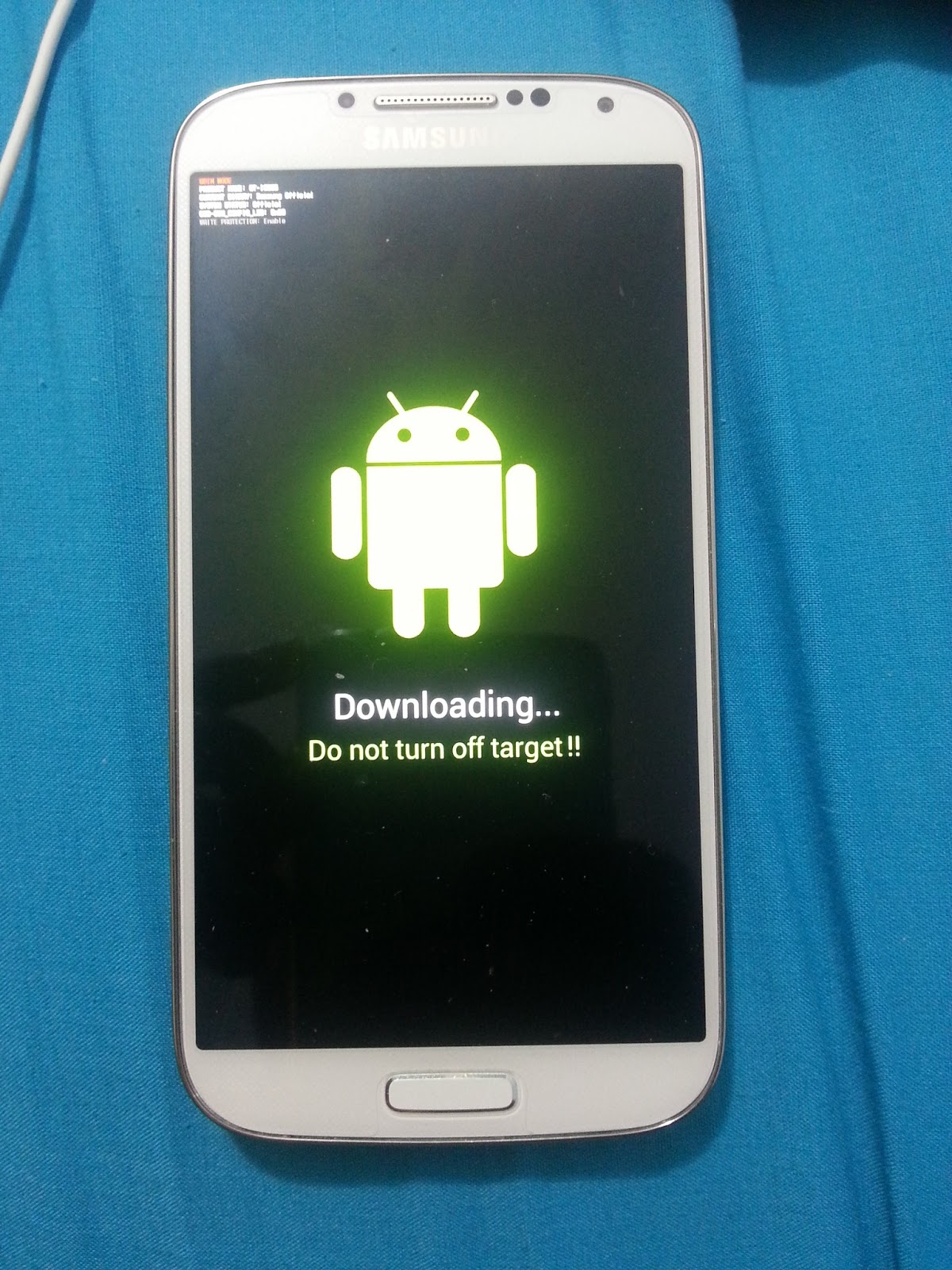

1. Загрузите ваш Galaxy S4 mini в Download mode. Для этого, полностью выключите аппарат (отключите от USB если включен), зажмите и удерживайте одновременно три клавиши Звук вниз + Питание + Домой пока не появится меню выбора режима Download, в этом меню для выбора нажмите кнопку звук вверх (Volume up: Continue) и вы загрузитесь в Download mode (скриншот ниже).
2. После того как вы загрузились в Download Mode, подключите ваше устройство к компьютеру через USB (если Windows вдруг начнет доустанавливать какие-то драйвера, то дайте ему закончить).

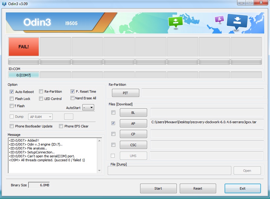

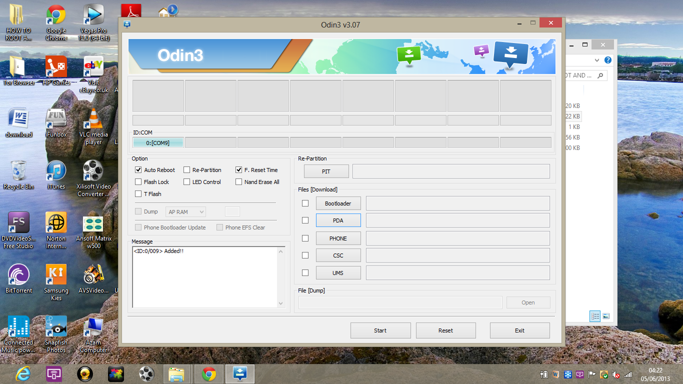

3. Далее запустите Odin на правах администратора (правый клик по exe файлу, и выберите "на правах администратора"). Убедитесь что Odin распознал ваше устройство. В главном окне Odin, первый бокс должен будет окраситься в голубой или желтый цвет, это значит что ваш аппарат распознан (скриншот ниже).
4. Далее, в Odin не трогайте никаких настроек! Не отмечайте никаких флажков и галочек. Нажмите большую кнопку PDA и через обзор найдите файл который мы скачали ранее recovery-clockwork-6.0.4.6-serrano3gxx.tar.md5.
5. После того как нужный файл выбран, возьмите свой телефон в руки (не отключая от USB естественно) и приготовьтесь зажать три клавиши на нём одновременно: ПИТАНИЕ + КНОПКА ДОМОЙ + ЗВУК ВВЕРХ, но не сейчас, а после того как нажмете в Odin кнопку Start.

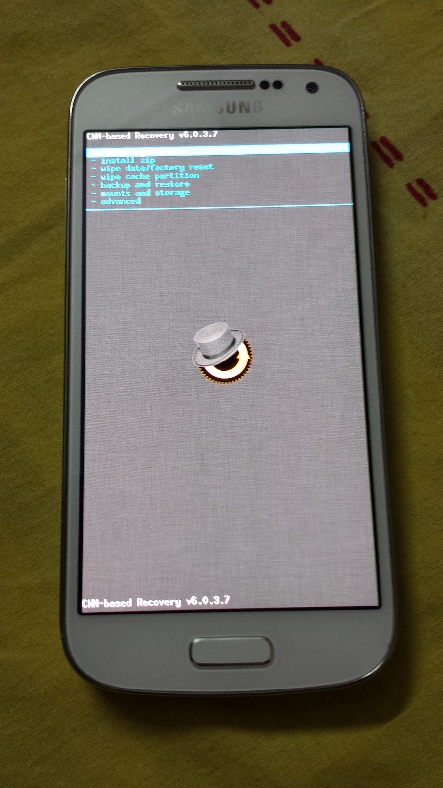

Итак если все готово, нажмите кнопку старт в Odin при этом держа ваш телефон в руке, и как только закончится прошивка (несколько секунд) и ваш телефон завибрирует зажимайте ПИТАНИЕ + КНОПКА ДОМОЙ + ЗВУК ВВЕРХ и удерживайте примерно секунд от 5 до 15, короче пока не загрузитесь в меню рекавери! Скриншот как выглядит меню рекавери ниже. Если не получится, не переживайте, можно повторить процедуру еще раз.
6. Теперь, когда мы загрузились в ClockworkMod recovery меню, выберите при помощи кнопок звук вверх/вниз пункт Install zip, для входа в выбранный пункт нажмите кнопку питания или "домой". Выберите install zip from sdcard и найдите GT-I9190-RootKit-v2.zip который мы сбросили себе на телефон при подготовке к рутингу. Выберите GT-I9190-RootKit-v2.zip и выберите его установку.
