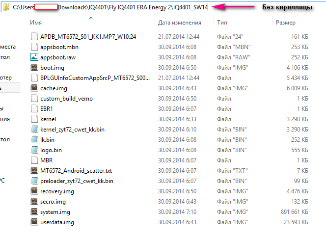

1. Скачайте архив с прошивкой на Fly IQ4401 для SP Flash Tool. Распакуйте архив в отдельную, пустую папку. Название папки в которой будет содержаться прошивка должно иметь в своём названии только англ. буквы и цифры, кириллица или иероглифы не допускаются. Прошивка представляет из себя набор файлов .img, .bin и так далее (см. скриншот ниже).

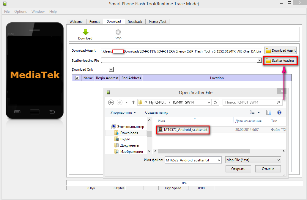

3. Нажимаем на кнопку Scatter-loading и переходим в папку с прошивкой, и там выбираем файл MT6572_Android_scatter.txt.

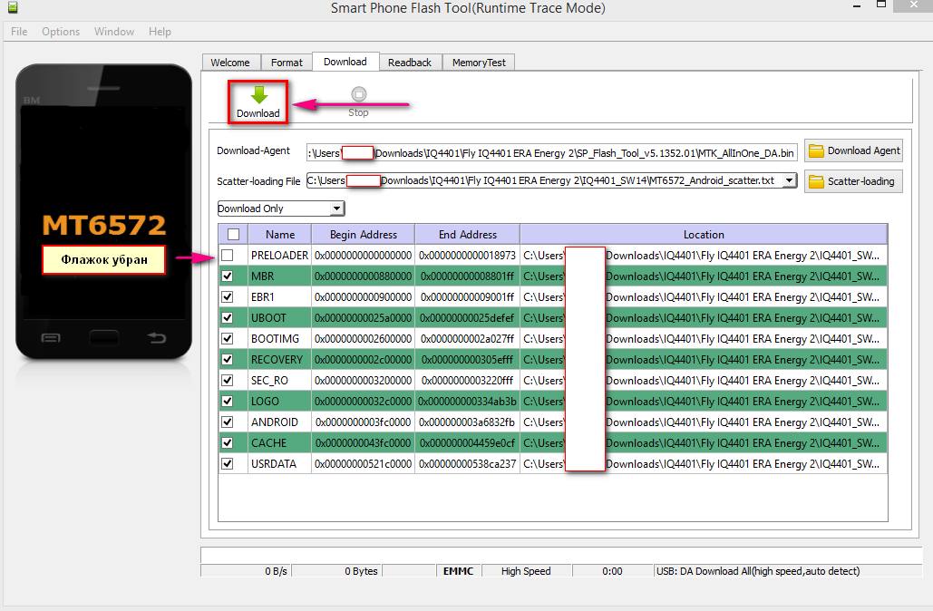

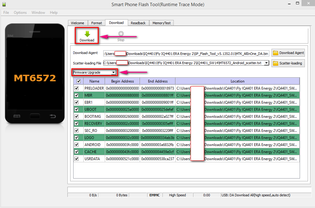

4. Снимаем "галку" напротив PRELOADER и нажимаем Download, так как раздел PRELOADER, лишний раз, лучше не прошивать. Однако, если у вас "кирпич", то есть смартфон находится в нерабочем состоянии, или же вы выполняете понижение версии прошивки, то оставьте флажок напротив PRELOADER и выберите режим прошивки Firmware Upgrade, после чего нажмите Download.
5. После того как нажали Download, берём смартфон и выключаем его. Вынимаем из устройства батарейку и ставим её обратно, но смартфон оставляем в выключенном состоянии. Теперь подключаем выключенный смартфон к компьютеру и прошивка должна будет начаться сама. Если прошивка не начинается через несколько секунд после подключения выключенного смартфона, то вы не установили драйвера (скорее всего).
6. Когда прошивка завершится, появится окошко с зелёным кружочком. Отключите смартфон от компьютера и закройте программу. Снова вынимаем батарею, ставим её обратно и включаем смартфон. Всё, устройство прошито.Cкачать:
