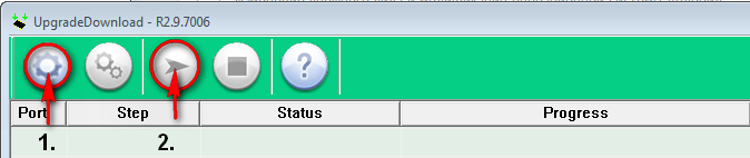

Инструкция по прошивке с компьютера через ResearchDownload:
1. Скролим в самый низ данного сообщения и скачиваем архив sci_android_usb_driver_v4.zip, распаковываем его, заходим в папку x64 если у вас 64-битный Windows или в папку x86 если у вас 32-битный Windows. Запускаем SETUP.exe для установи драйверов, если Windows будет ругаться что драйвера не имеют цифровой подписи, то всё равно устанавливаем, нажимаем "Всё равно установить". Если у вас Windows 8 или 8.1, то сперва отключите проверку цифровой подписи драйвера.
2. Скачиваем прошивку для ResearchDownload, распаковываем архив, получаем файл прошивки в формате .pac, эту прошивку и будем устанавливать.
3. Дальше скачиваем еще один архив researchdownload_r2.9.9005.zip (тоже находится внизу данного сообщения), распаковываем его, заходим в распакованную папку и заходим в папку bin, находим там такой файл как ResearchDownload.exe, делаем клик по нему правой кнопкой мышки и выбираем "Запуск от имени администратора".
4. Появляется окно программы через которую прошивается Fly IQ4490i. Нажимаем на значок "шестерёнки" в правом левом углу и выбираем нашу прошивку в формате .pac, которую вы извлекли из архива во втором пункте данной инструкции.
5. После выбора прошивки программа "повисает" на некоторое время, это нормально, особенно если прошивка большого размера. После того как прошивка "подгрузилась", появится её название в верхней части окна программы. После этого, убедитесь что смартфон не подключён к компьютеру, и нажмите на значок Play в программе, для того чтобы перевести утилиту в режим ожидания подключения смартфона.
6. Дальше возьмите в руки устройство и выключите его. Вынимаем аккумулятор на пару секунд, ставим его обратно, но не включаем смартфон, а просто подключаем его в таком состоянии к компьютеру. Если всё было сделано верно и был установлен драйвер, то программа сама через пару секунд после подключения "подхватит" устройство и начнёт прошивку.
7. Ждём завершения прошивки. Появляется надпись Passed, это означает что прошивка установлена, теперь отключаем смартфон от компьютера и закрываем программу. Теперь просто включите смартфон, но желательно перед этим еще раз вытащить батарею и поставить её обратно. Помните, что первая загрузка смартфона после перепрошивки длится дольше чем обычно.Cкачать:
