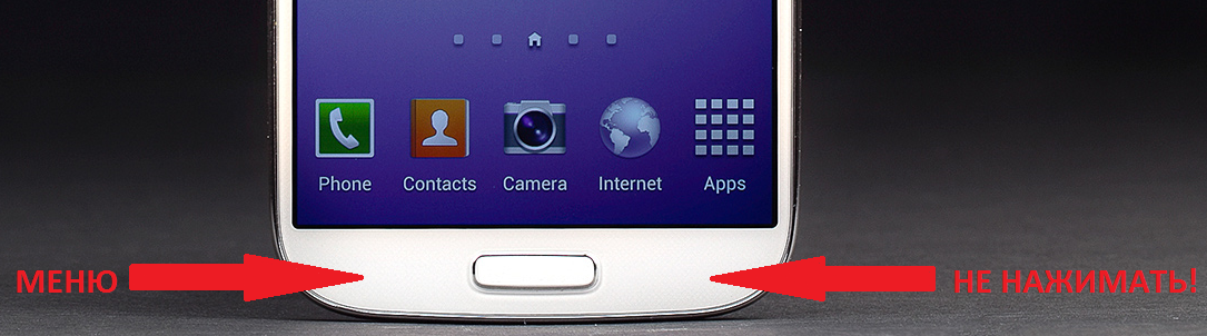

Внимание: во время выполнения этой процедуры не нажимайте кнопку “Назад” на самом устройстве, надо нажать кнопку меню на устройстве и выбрать пункт “Назад”. Все операции вы проводите на свой страх и риск, автор поста не ответственнен за возможные неисправности.

2. После появления Service Mode, нажмите кнопку “Меню” на устройстве (да та самая кнопка меню в левом нижнем углу устройства) и выберите пункт “Назад”.
