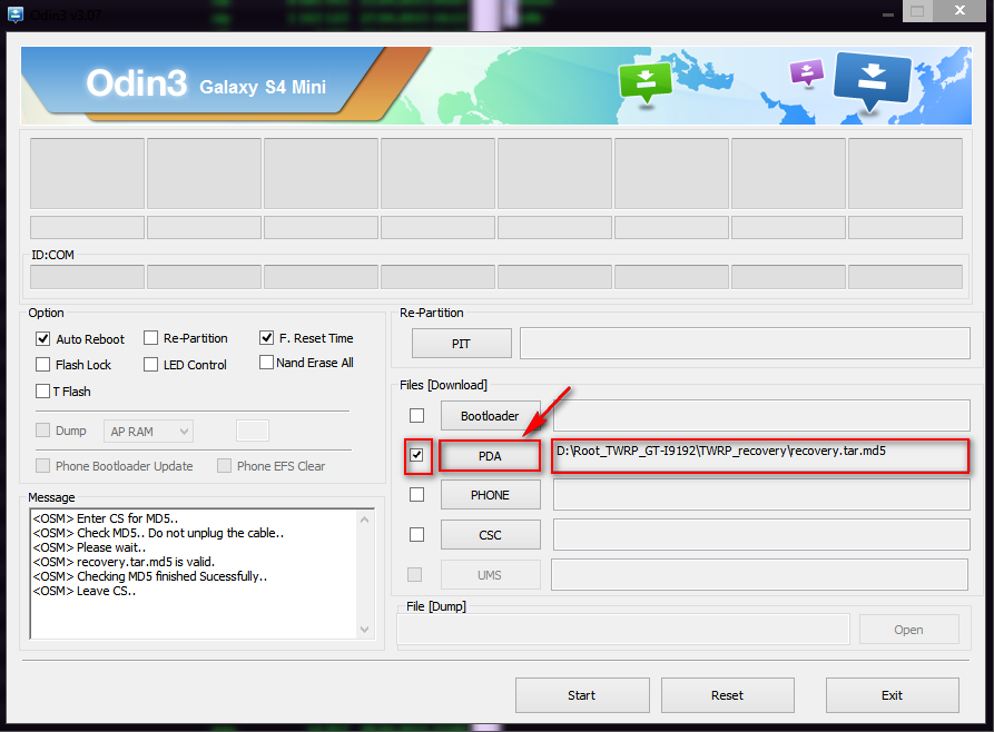

3. Запустить утилиту Odin от имени администратора (Odin3 v3.07.exe).
4. В поле PDA выбрать файл recovery.tar.md5 из папки TWRP recovery. (поставить галочку на против пункта PDA, нажать на кнопку и указать путь к файлу)
5. Снять галочку с Auto-Reboot.
6. Перевести телефон в режим загрузчика (Download mode). Для этого, на выключенном телефоне необходимо нажать одновременно кнопки: звук вниз (vol-) + дом (цент. кнопка home) + кнопка включения (power), держать их пока не увидите меню с жёлтым треугольником, после чего кнопки отпускаете и нажимаете кнопку звук вверх (vol +) для подтверждения входа в режим Download mode.
7. Подключить телефон к компьютеру, индикатор в поле ID:COM должен загореться жёлтым или голубым цветом. Если не загорелся - переустанавливаете драйвера.
8. Нажать Start в программе и дождаться прошивки recovery.img, в логе не должно быть никаких ошибок. (весь процесс занимает несколько секунд)

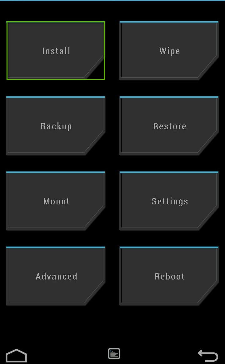

10. Зажать одновременно кнопки: звук вверх + питание + дом (vol+ + power + home), держать их пока не появится меню TWRP recovery.

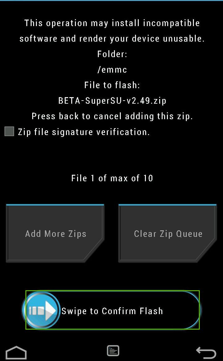

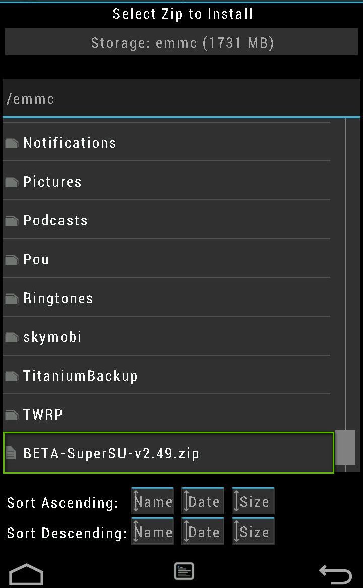

11. В рекавери тапнуть по пункту Install -> затем в проводнике найти и выбрать архив BETA-SuperSU-v2.49.zip (который скопировали ранее на телефон), после чего установить его проведя пальцем внизу экрана.
12. Выбрать пункт Reboot -> Reboot system. Телефон перезагрузится в систему уже с рутом и установленным приложением SuperSU, которое будет заниматься контролем предоставления root другим приложениям.
