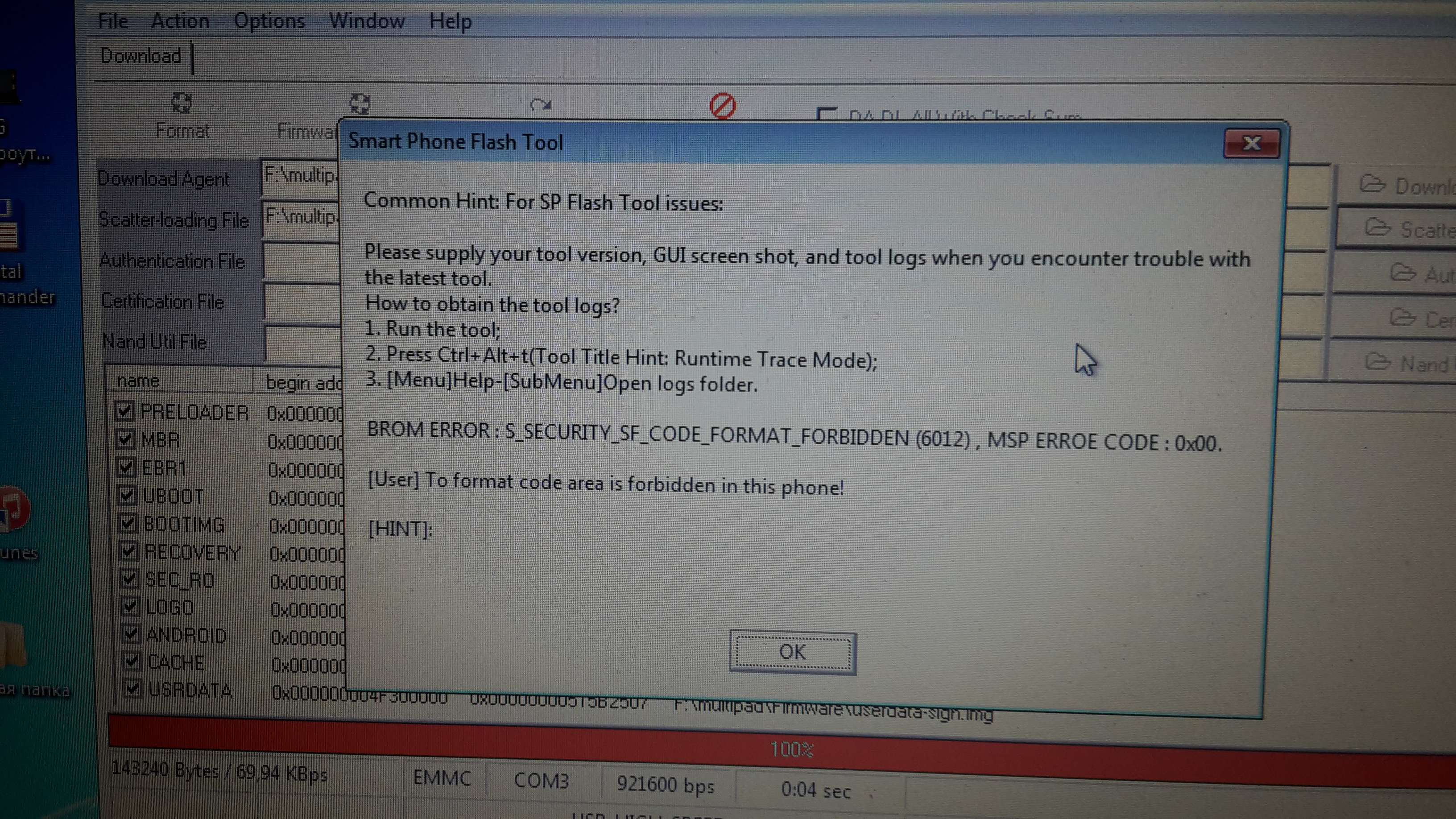

первый раз стартанул вроде нормально, но встал на пол дороги . сейчас не шьет вообще

вот ошибка

какой download agent выбран? попробуй сменить версию флэштула

пробовал 3 версии , что в комплекте , так же 5 версии. агент mtk_alllnOne_DA и DA_SWSEC
