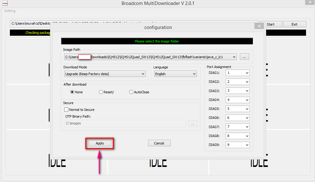

4. Открыватся окно программы, в левом верхнем углу выбираем Settings -> Configuration, после чего "вылезет" ошибка как показано ниже, это нормально, нажмите ОК

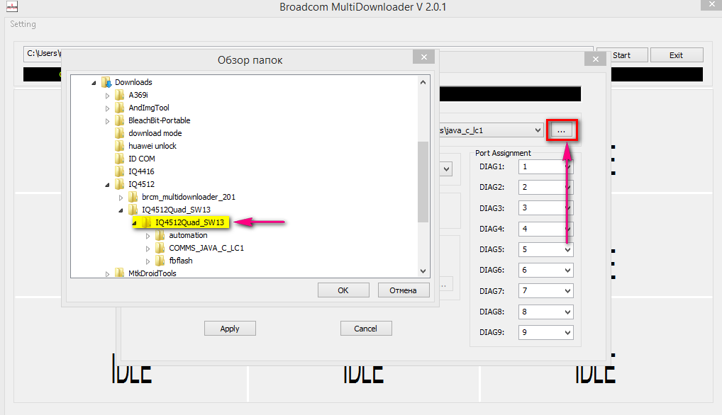

5. В настройках MultiDownloader выбираем путь к папке с прошивкой через кнопку "..." , именно где расположены все файлы прошивки, нажимаем ОК, а затем Apply
