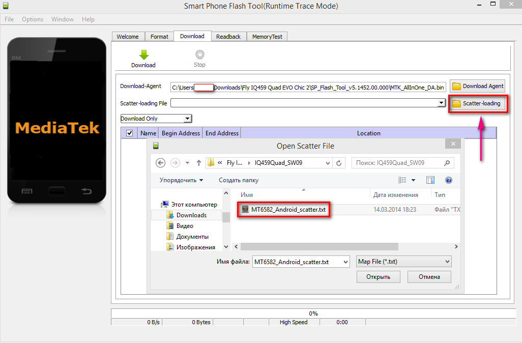

1. Скачайте архив с прошивкой для SP Flash Tool и распакуйте его в отдельную папку. Внутри папки будут файлы для прошивки как показано на скриншоте ниже. Убедитесь что название папки куда вы распаковали прошивку не имеет в названии русских букв или других кириллических символов, допускается только латиница или цифры, путь расположения прошивки так же не должен иметь ничего кроме английских букв, цифр или символов вроде "_".

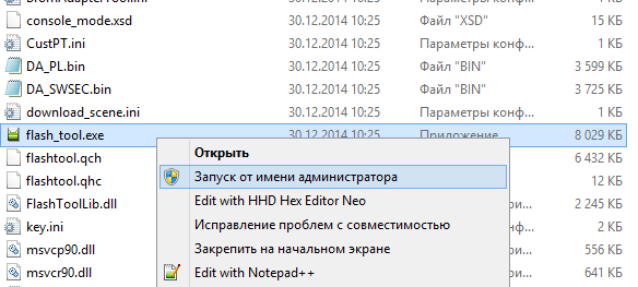

2. Скачайте архив с утилитой для прошивки: SP_Flash_Tool_v5.1452.00.000.zip (находится внизу инструкции). Распакуйте архив и зайдите в папку что вы распаковали, найдите там такой файл как flash_tool.exe и запустите его, желательно с правами администратора (клик правой кнопкой мышки по файлу -> запуск от имени администратора).
3. В окне программы нажмите на кнопку Scatter-loading, после чего появится окно обзора файлов, выберите в нём такой файл как MT6582_Android_scatter.txt, который находится в папке с прошивкой.

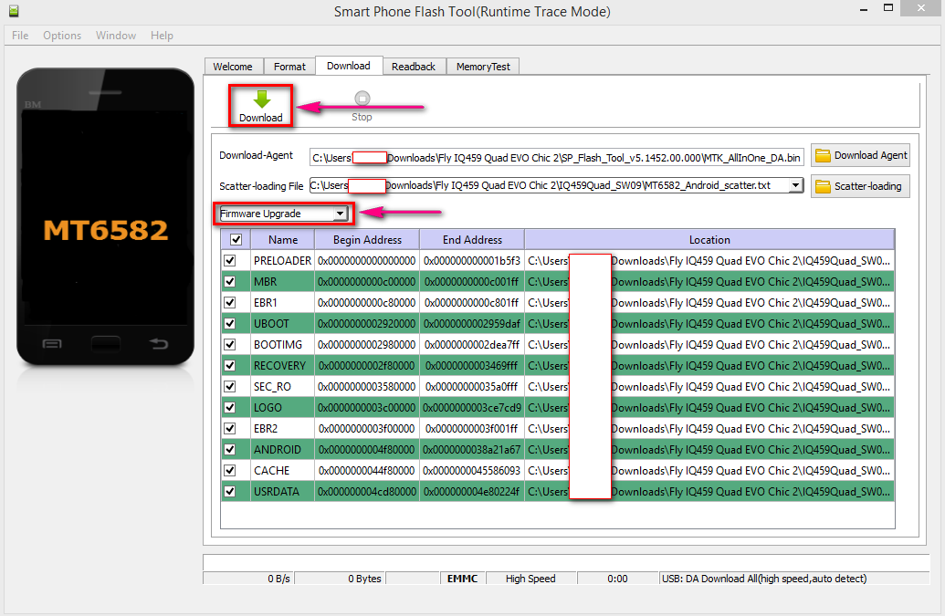

4. Уберите флажок напротив PRELOADER и нажмите Download (раздел PRELOADER, без необходимости, прошивать не рекомендуется). Важно: если вы выполняете понижение версии прошивки, то флажок напротив PRELOADER не убираем, а вместо Download Only выбираем Firmware Upgrade (см. скриншоты ниже).
5. После того как вы нажали кнопку Download в окне SP Flash Tool, возьмите ваш смартфон в руки и выключите его, а после этого вытащите на пару секунд батарею. Поставьте батарею обратно, но смартфон, при этом, оставьте выключенным. После этого просто подключите смартфон к компьютеру через USB кабель. Если всё было сделано верно и были установлены драйвера, то после подключения выключенного смартфона, утилита для прошивки, сама "подхватит" устройство и начнёт прошивку без вашего участия.
6. Дождитесь завершения прошивки, ни в коем случае не прерывайте данный процесс. Когда прошивка будет завершена, появится небольшое окошко с зелёным кружочком, закройте программу и отключите смартфон от компьютера. Снова вытащите батарею на пару секунд, вставьте её обратно и включите смартфон как вы обычно его включаете. Помните, что после перепрошивки, первая загрузка устройства, почти всегда длится дольше чем обычно, это вполне нормально.Cкачать:
