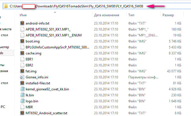

    1. Качаем архив с прошивкой по ссылке выше (ну или может вы где-то еще найдёте прошивку для Fly IQ4516 Tornado Slim под SP Flash Tool). Распаковываем архив с прошивкой в отдельную пустую папку. Прошивка представляет из себя набор образов .img, файлов .bin и так далее (см. скриншот ниже). Убедитесь что папка и путь расположения данной папки, в которой находится прошивка, не имеет в себе кириллицы или иероглифов, допускаются только латиница, цифры ну и символы вроде "_", "/" и так далее:

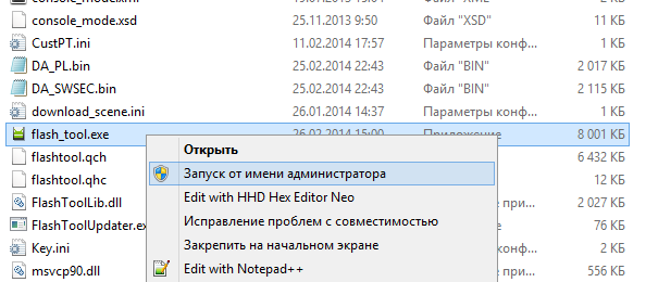

    2. Внизу данного сообщения, под самой инструкцией находим еще один архив SP_Flash_Tool_v5.1408.00.zip, скачиваем и извлекаем его содержимое. Заходим в распакованную папку и находим там такой файл как flash_tool.exe, запускаем его с правами администратора (на всякий случай). Для этого делаем клик правой кнопкой мышки по файлу и выбираем "Запуск от имени администратора":

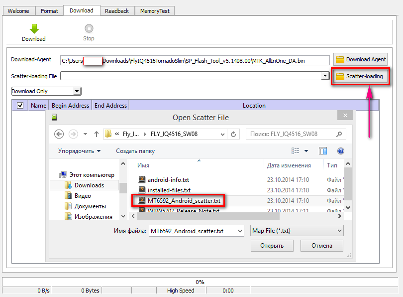

    3. В окне открывшейся программы, нажимаем на кнопку Scatter-loading, а в появившемся окне обзора переходим в папку с распакованной прошивкой и выбираем файл MT6592_Android_scatter.txt:

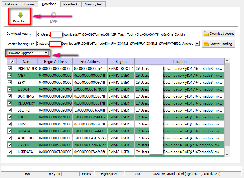

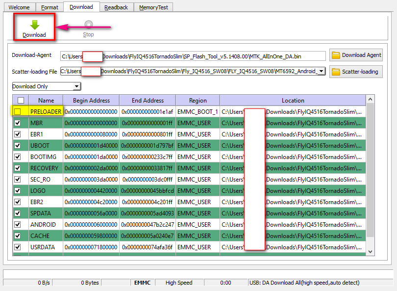

    4. Убираем "галочку" напротив PRELOADER и нажимаем на кнопку Download (при этом убедитесь что смартфон не подключён к компьютеру). Однако, если у вас смартфон в "окирпиченном" состоянии, то есть не включается, или же вы понижаете версию прошивки, то оставьте флажок напротив PRELOADER, и выберите Firmware Upgrade вместо Download Only, а затем точно так же нажмите Download:

    5. После этого, когда программа перешла в режим ожидания (то есть просто "подвисла" после того как вы нажали Download), возьмите смартфон и выключите его. А затем просто подключите в выключенном состоянии к компьютеру и прошивка начнётся сама собой, при условии что всё было сделано верно и, самое главное, были установлены драйвера. Если прошивка не начинается, скорее всего, вы не установили драйвера
    6. Ждём завершения прошивки, в окне SP Flash Tool появится небольшое окошко с зелёным кружочком. Отключите смартфон от компьютера, можете закрыть программу. Далее просто включаем устройство как обычно, первая загрузка может идти долго, это нормально после того как смартфон был перепрошит
