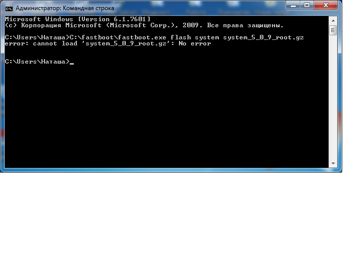

6. Запустите командную строку (Пуск -> Все программы -> Стандартные -> Командная строка). В командной строке выполните следующие команды (после каждой нажимать Enter):7. После выполнения каждой отдельной команды, в строке должна будет появляться надпись OKAYКод:C:\fastboot.exe erase cache C:\fastboot.exe erase userdata C:\fastboot.exe erase system
8. Теперь устанавливаем прошивку на которой уже имеются root права, для этого просто выполните следующую команду:9. Начнётся процесс прошивки, дождитесь его окончания, после чего увидите надпись OKAY. После этого можете отключить устройство от ПК и перезагрузить егоКод:C:\fastboot.exe flash system system_5_0_9_root.gz
