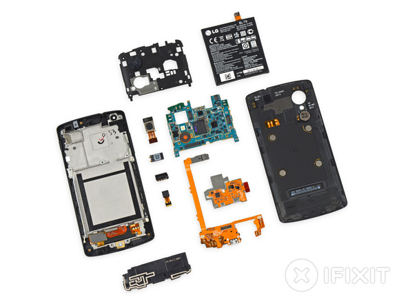

После того, как специалисты iFixit поставили два балла из десяти новому планшету iPad Air, они взялись за новенький смартфон Google Nexus 5. Можно вспомнить, что Nexus 4 и второе поколение планшета Nexus 7 получили по семь баллов из десяти возможных. Забегая вперёд, скажем, что новинка обошла своих собратьев. Определённые аспекты процесса разборки были запечатлены на видео.

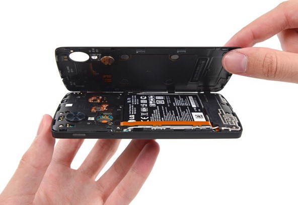

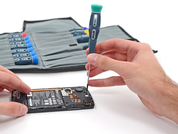

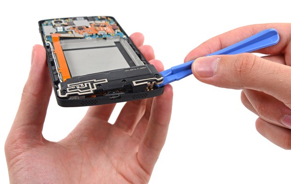

Первый момент — корпус держится на пластиковых защёлках. Однако, не весь. В нижней части производитель всё-таки использовал немного клея. Аккумулятор также держится на клее, однако специалисты iFixit утверждают, что его использовано ровно столько, сколько необходимо и данный факт не является каким-либо серьёзным препятствием в процессе разборки.

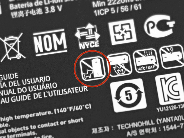

Сам аккумулятор (3,8 В, 2300 мА∙ч), как собственно и смартфон, произведён компанией LG. Кроме этого на батарее можно разглядеть предупреждение о том, чтобы ваши микроскопические домашние животные не стояли рядом с данным аккумулятором.

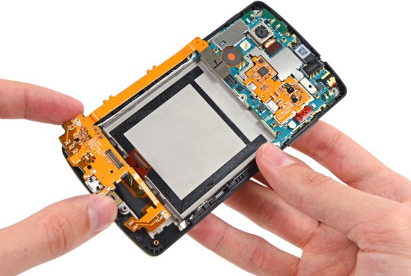

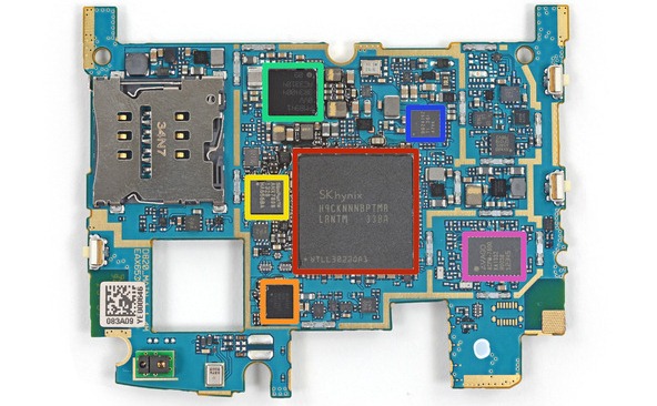

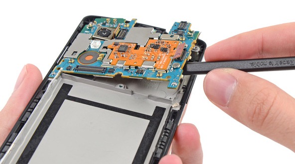

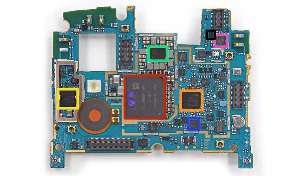

Дальнейшая разборка представляет собой достаточно простой процесс. Непосредственно на печатной плате можно увидеть SoC Snapdragon 800, 2 ГБ оперативной памяти Hynix H9CKNNNBPTMRLR-NTM, 16 ГБ флэш-памяти Sandisk SDIN8DE4, адаптеры Broadcom BCM4339 и Qualcomm WTR1605L, а также другие электронные компоненты.
После демонтажа платы останется извлечь лишь камеру, разъём для наушников и динамик. Производитель использовал в этом случае модульную конструкцию, что максимально упрощает разборку.
В целом Nexus 5 получил восемь баллов из десяти возможных, что является отличным результатом. К минусам можно отнести единый модуль стекла, дисплея и рамки, к плюсам же специалисты iFixit отнесли модульную конструкцию, малое количество клея (и его «удобную» для разборки консистенцию), небольшое количество стандартных винтов, а также крепление задней крышки на защёлках.
