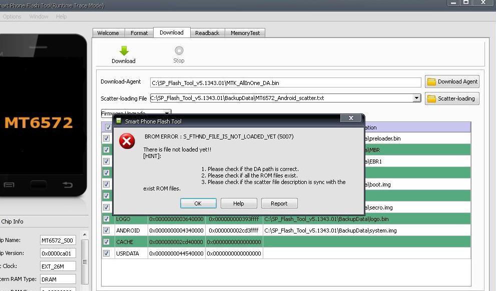

китайцы могут там написать что у тебя и snapdragon 810
два ядра
тоже самое что у тебя стоит, начни именно с этого

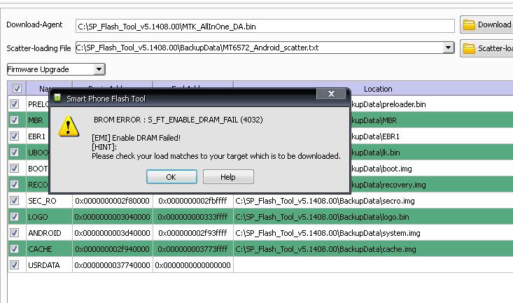

ссылку, которую я тебе дал на прошивку - это прошивка для флештула, которая возможно подойдёт тебе но не факт т.к. китайцы собирают феqки с чего есть, в каждой партии железо может отличаться, т.е. ты можешь ей прошиться и утебя не будет работать камера или ещё что-то или вообще будет белый экран, если разный драйвер у дисплея, так что проси продавца
прошивать с помощью SP Flash Tool
