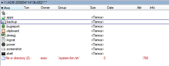

После прошивки устройство загружается, ADB его видит, но заблокирован экран и тач не работает. OTG кабель отсутствует, клаву с мышом не подключить
Подмена модуля для тача приводит к зависанию на стартовом экране и при подключении зарядки перезагружается.
В общем с удовольствием выслушаю мнения по поводу данного девайса, возни с его прошивкой и прочих разборок и сборок прошивки для него
С особым вниманием отнесусь к мнению специалистов по кухням прошивок
Вот ещё
