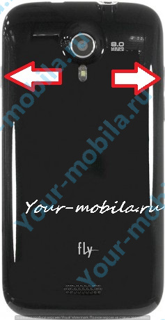

    Fly IQ450 и Fly IQ451 Hard Reset..
    Что бы сделать сброс к заводским настройкам с помощью аппаратных кнопок, проделайте следующее:
    Спойлер
    1. Отключите аппарат.
    2. Зажмите одновременно три клавиши: клавишу уменьшения громкости, клавишу увеличения громкости, клавишу включения
    3. В открывшемся меню выберите пункт: Recovery mode: volume up
    4. Перед вами появится заставка с зеленым человечком
    5. Нажмите сенсорную клавишу с изображением домика
    6. С помощью клавиш уменьшения/увеличения громкости переместитесь на пункт Wipe data/factory reset
    7. Нажмите клавишу Опции (крайняя слева)
    8. С помощью клавиш уменьшения/увеличения громкости переместитесь на пункт Yes___delete all user data
    9. Нажмите клавишу Опции.
    P.S. Все ваши данные будут удалены!!!
