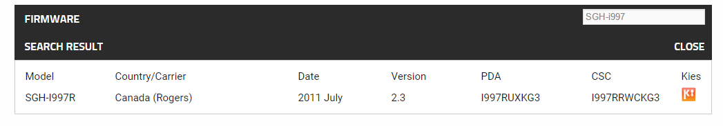

При чём тут framaroot можешь объяснить? создай новую тему с вопросом если нет темы с твоим устройством. прошивка на твоё устройство, одна единственная, есть на сайте sammobile.com. Твоё устройство 2011 года выпуска, и по-моему оно вообще не предназначено было для продажи где-то в европе и уж тем более в россии, не удивительно что ты его тут найти не можешь.
Короче прошивку берёшь на sammobile.com. Регистрируешься там, вводишь в строку поиска модель SGH-i997, вылазит прошивка для канадского оператора Rogers (другой нет), качаешь её.

Благодарю.Вчера зашёл на сайт зарегистрировался, но скачать не дал, я так понял что там только можно визе,т.е платно.Но полазил вчера ещё в инете нашёл бесплатную,попробывал не подошла

где? тут всё бесплатно и всё скачивается и работает.
