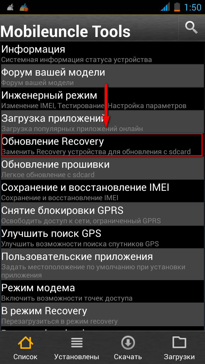

3. Устанавливаете приложение Mobileuncle MTK Tools
4. Запускаете его и устанавливаете рекавери (выбрать ''обновление Recovery'' -> recovery.img)
5. После установки, приложение спросит вас "Загрузиться в рекавери?" - отвечаете "ДА"

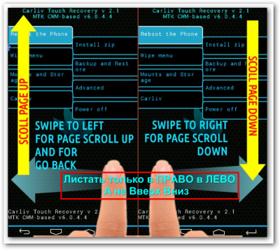

6. В рекавери выбираете пункт install zip -> install zip from sdcard -> далее находите архив antisimlock.zip -> устанавливаете. После установки возвращаетесь в главное меню и выбираете reboot the phone.
