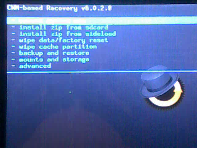

3. Переходим на вкладку root, backup, recovery. Выбираем пункт "Использовать boot из телефона" и жмем на кнопку "Recovery and Boot". В всплывшем окне с вопросом "Сделать CWM recovery автоматически?" отвечаем "Да", если ответить "Нет", тогда будет возможность выбора CWM от похожего телефона.
4. На вопрос "Установить созданный рекавери в телефон" отвечаем "Да", после установки на предложение "Перезагрузить телефон в рекавери" тоже отвечаем "Да".
5. Всё! CWM recovery установлен!

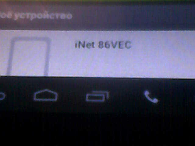

Проверил на своём Umi X1 Pro. В рекавери загрузился без проблем, функции: бэкап, восстановление, установку zip не проверял, но думаю всё будет работать. Сам просто пользуюсь TWRP.
Eщё можно попробовать с помощью http://builder.clockworkmod.com/, там нужно загрузить файл recovery.img (свой стоковый рекавери) и нажать build, но работаспособность его будет маловероятна.
помогите пожалуйста как решить
