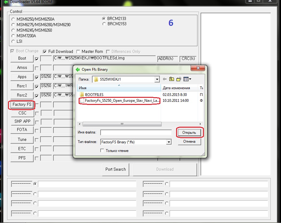

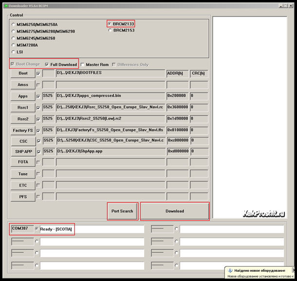

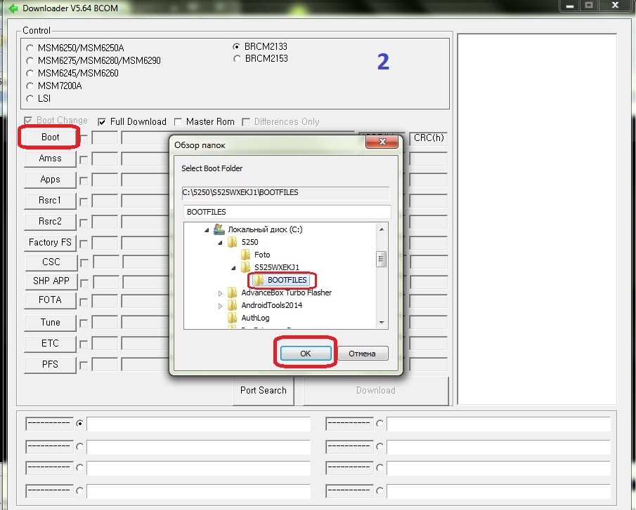

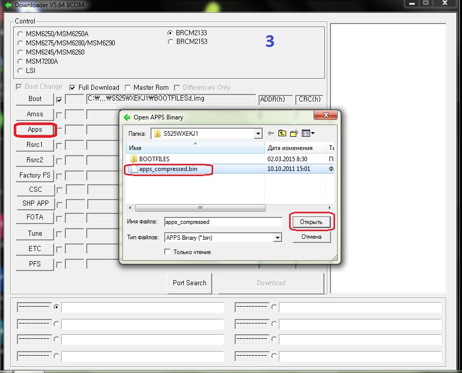

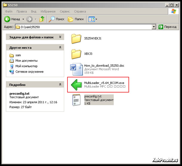

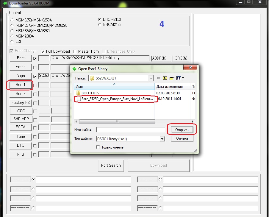

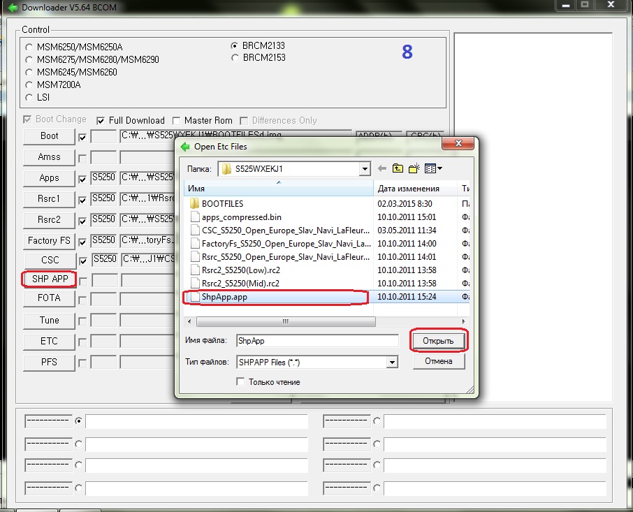

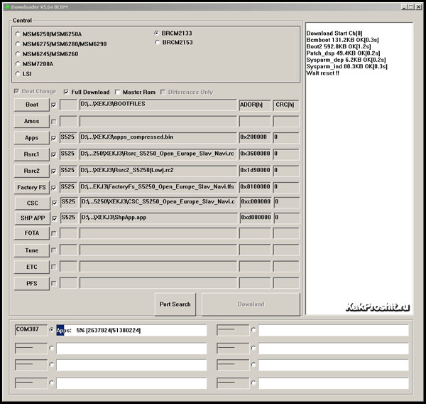

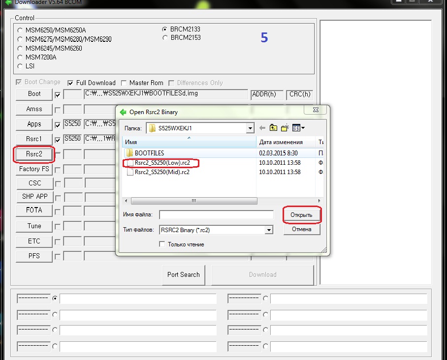

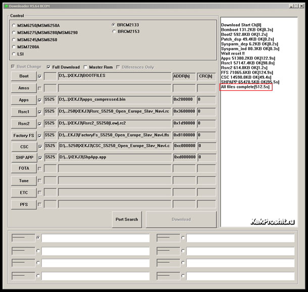

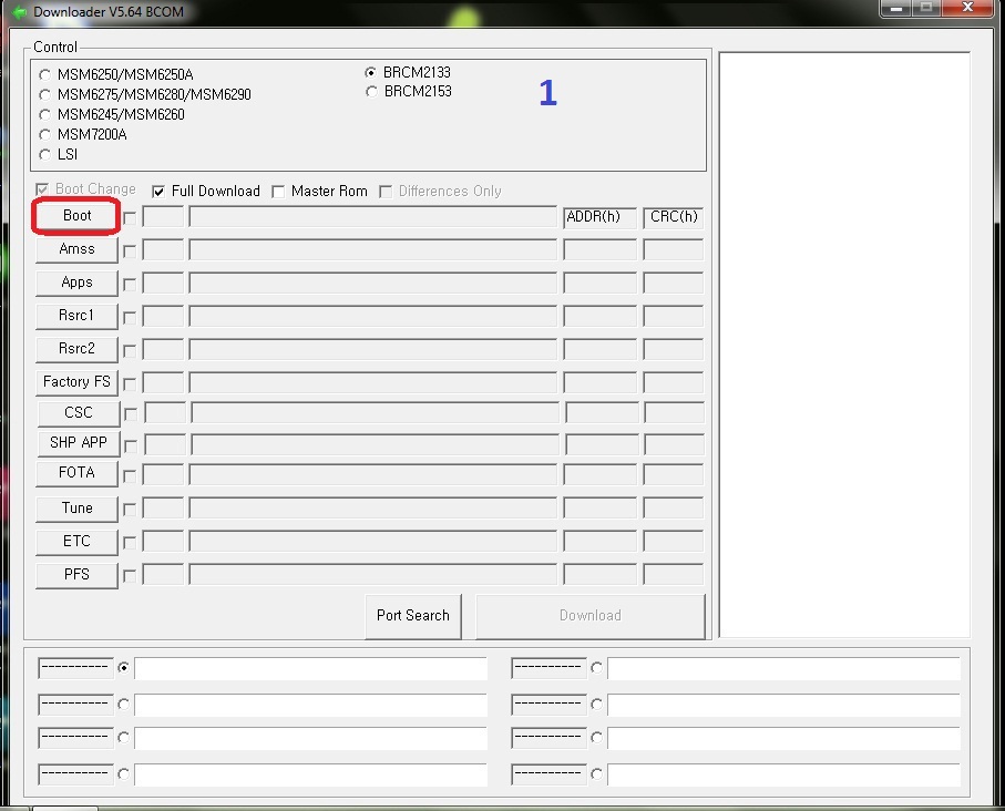

Samsung GT-S5250 обновляем ПО
Для прошивки нам понадобится следущее:
Аппарат с заряженной АКБ;
MicroUSB кабель из комплекта;
Прошивка — XEKJ3 обычная или S525WXEKJ1, если у Вас LaFleur(S5250W);
Прошивальщик - MultiLoader_v5.64_BCOM;
Драйвера — установите kies (при обновление ПО не запускайте данное приложение);
Компьютер — я, как обычно, использовал офисный на WINXP SP3;
Время — минут 10 на всё))).
Перед тем как приступать к делу сохраните всю важную информацию с телефона на альтернативные источники хранения данных (если это конечно возможно).
1 шаг: Введите телефон в режим DOWNLOAD, зажав поочерёдно следующие кнопки на аппарате — кнока камеры + кнопка уменьшение громкости + кнопка включения.
