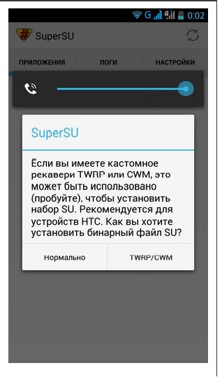

При помощи novichok2013 смог получить рут и поменять память местами и сделал инструкцию, можно поднять в шапку, так как это самый легкий способ. РазжОваная инструкция по получить Root в один клик, и по смене памяти:
И так чтоб поставить Root на аппарат надо -
1. Устанавливаем Framaroot
2. Запускаем, выбираем Superuser или SuperSU, навыбор, но лучше SuperSU.
3. Жмакаем Gimli, Sam, Frodo, Legolas, Aragorn, Gandalf, Boromir т.е. любого понравившегося персонажа, если он доступен
4. Выскочило окошко со смайликом о удачно полученых Root-правах.
5. Перезагружаем девайс и затем аппарат выдаст что надо установить обнавление SuperSU, ставим. заходим в SuperSU и видем
Спойлер
6. жмем нормально, перезагружаемся и все!!! Для того чтоб поменять местами в стоковой прошивке (РСТ) память делаем следующее:
