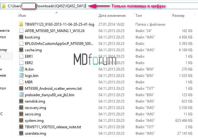

1. Скачайте архив с прошивкой и распакуйте его в отдельную папку. Убедитесь что название папки в которой находятся файлы прошивки не содержит в себе кириллических символов (т. е. русских букв) или каких-то иероглифов, это же касается и самого пути расположения файлов прошивки. Должно быть так как показано на скриншоте ниже.

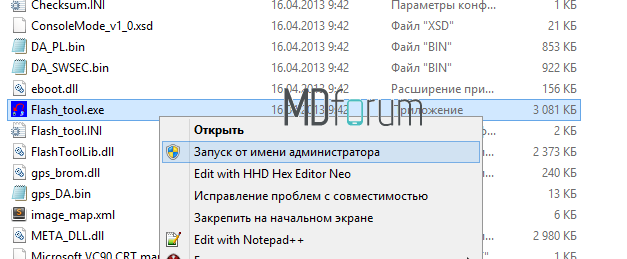

2. Теперь надо скачать утилиту для прошивки IQ452, то есть SP Flash Tool. Для этого скачиваем архив SP_Flash_Tool_v3.1316.0.150.zip, который так же находится внизу данного сообщения, распаковываем архив с утилитой, заходим в папку которую распаковали и ищем там файл Flash_tool.exe. Находим файл и запускаем его от имени администратора (клик правой кнопкой мышки по файлу -> запуск от имени администратора).

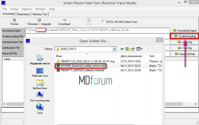

3. Открывается окно программы SP Flash Tool, нажимаем на кнопку Scatter-loading и выбираем файл MT6589_Android_scatter_emmc.txt, который находится в папке с прошивкой.

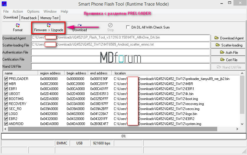

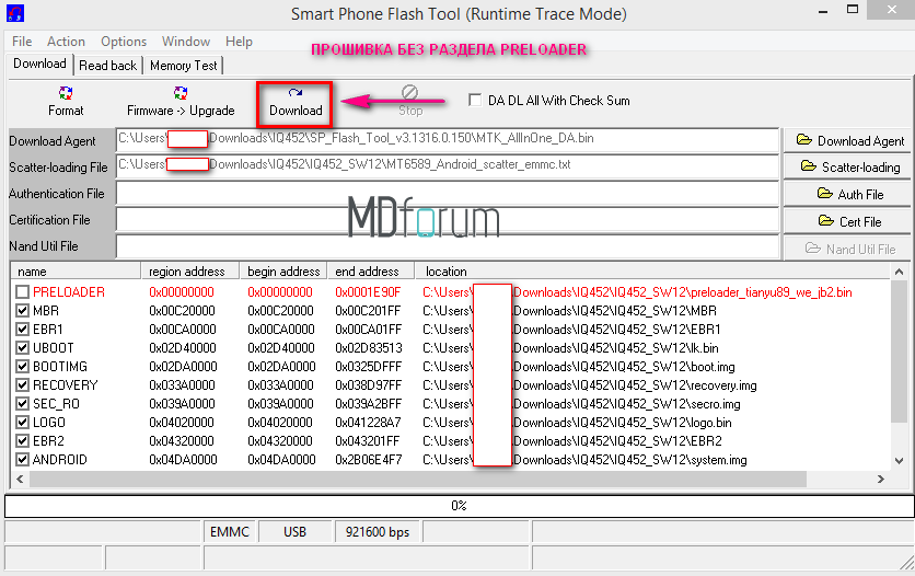

4. Убираем флажок напротив пункта PRELOADER и нажимаем Download если вам просто надо перепрошить смартфон для устранения каких-то небольших неполадок (так как раздел PRELOADER прошивать без лишней необходимости не требуется). При нажатии Download без флажка напротив PRELOADER появится сообщение "Not All images are correctly loaded...." просто нажмите "Да". Но если смартфон находится в режиме "кирпича", то есть не включается и вообще никак не реагирует ни на что, то оставьте флажок напротив PRELOADER и нажмите вместо Download, кнопку Firmware -> Upgrade.
5. После того как нажали Download (или Firmware -> Upgrade), выключаете смартфон, вынимаете батарею, ставите её обратно и подключаете смартфон к компьютеру через USB кабель. Подключать надо напрямую к ПК, без всяких USB хабов, переходников и так далее. Если всё сделали правильно, после подключения выключенного смартфона, прошивка в SP Flash Tool, начнётся сама собой, при условии что были установлены драйвера как об этом сказано в первой части инструкции.
