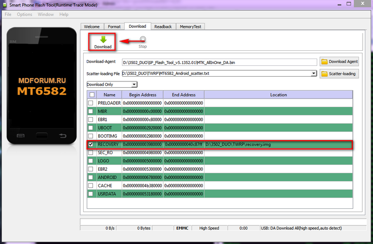

3. Запустить SP Flash Tool (flash_tool.exe).

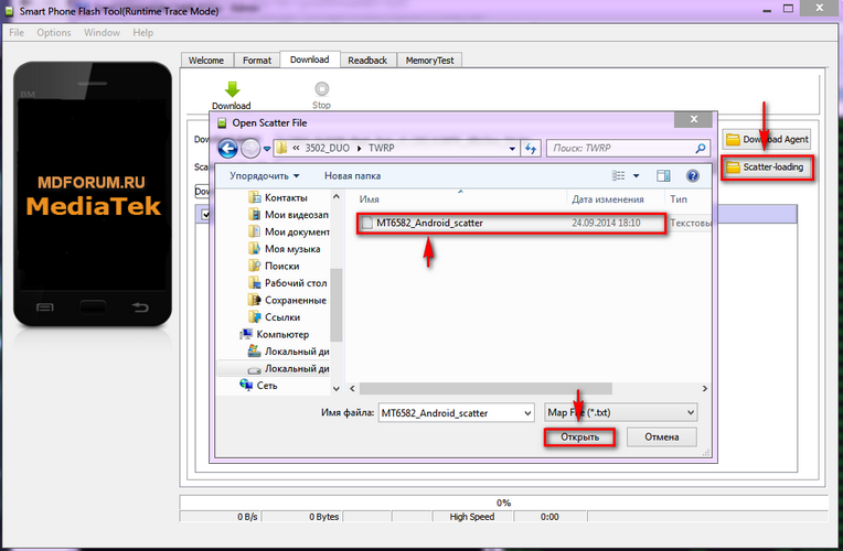

4. Нажать на кнопку scatter-loading в окне программы и выбрать файл MT6582_Android_scatter.txt из папки TWRP.
5. Нажать на кнопку Download (зелёная стрелочка вниз) и сразу подсоединить выключенный телефон к компьютеру, если драйвера установлены, то прошивка начнётся незамедлительно. Пробежит красная, затем жёлтая полоски, после чего выскочит окошко с зелёной птичкой.

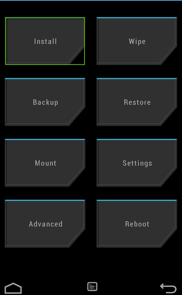

7. Загрузиться в TWRP recovery, которое мы только что прошили. Для этого нужно на выключенном телефоне зажать кнопку увеличения звука и удерживая её включить телефон, кнопку держать до входа в рекавери-меню.

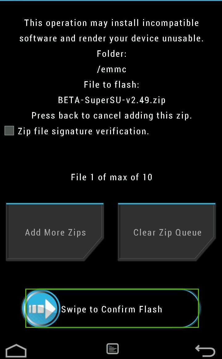

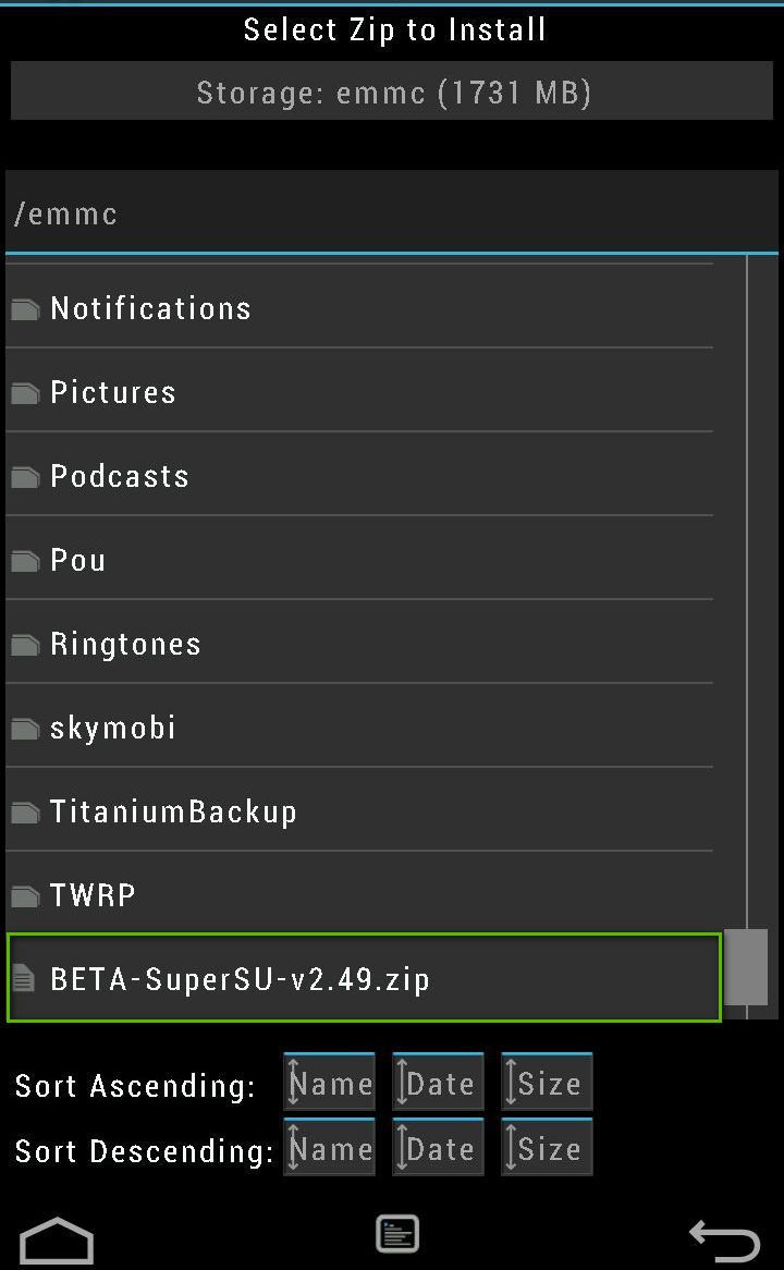

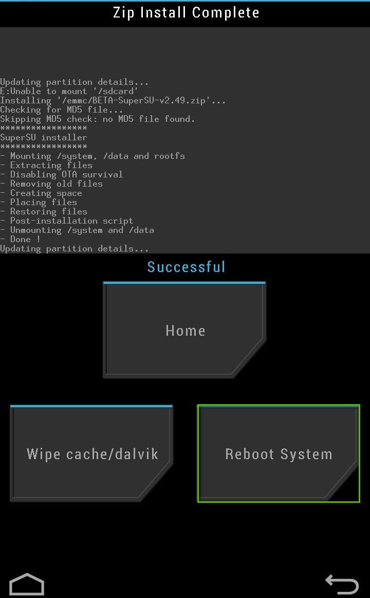

8. В рекавери тапнуть по пункту Install, затем в проводнике выбрать архив BETA-SuperSU-v2.49.zip (будет в самом низу) и установить его проведя пальцем внизу экрана. После установки архива выбрать пункт Reboot -> System.
9. Всё, root получен.
