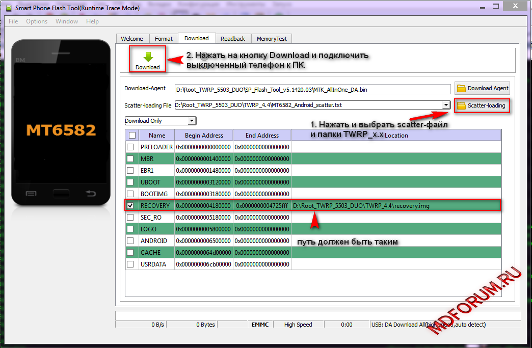

4. Запустить SP Flash Tool (flash_tool.exe).
5. В окне программы нажать на кнопку scatter-loading и выбрать файл MT6582_Android_scatter.txt из папки TWRP_4.4 или TWRP_4.2 в зависимости от того, прошивка какой версии Android у вас установлена в данный момент.
6. Нажать кнопку Download и подключить выключенный телефон к компьютеру, процесс прошивки TWRP recovery начнётся автоматически. Дождаться завершения, в конце выскочит окошко с надписью Download OK. Процесс длится примерно 10 секунд.
