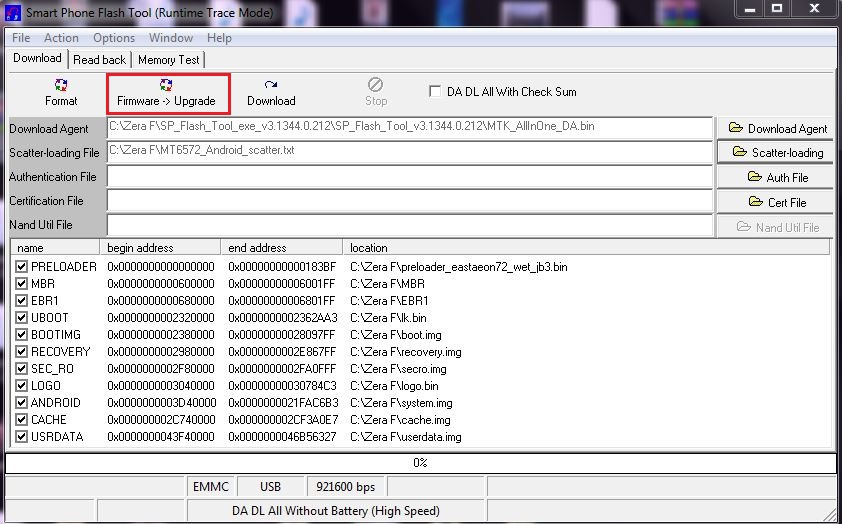

3. Скачать архив SP_Flash_Tool_v3.1344.0.212.zip (внизу во вложениях), распаковать и дальше установить прошивку по инструкции: Краткая инструкция по установке стоковой прошивки через SP Flash Tool (интерфейс SP Flash Tool тут чуть другой, но суть та же кнопки те же и так далее)
Важно: Если аппарат не включается вообще то шить со всеми разделами в SP Flash Tool, а вместо кнопки Download нажать Firmware Upgrade, если аппарат рабочий, но просто надо перепрошиться, то убрать флажок напротив PRELOADER и шиться через кнопку Download
