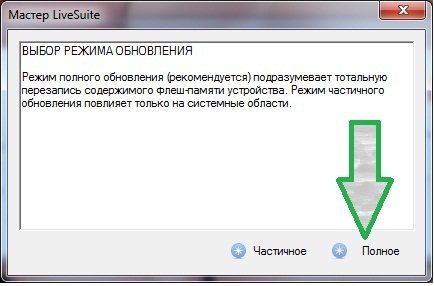

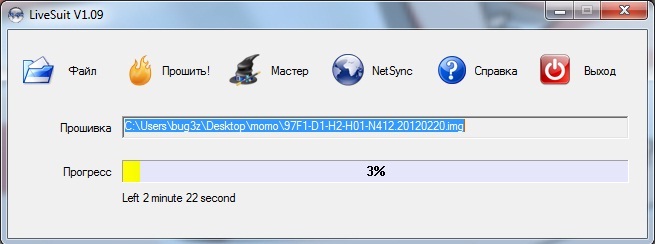

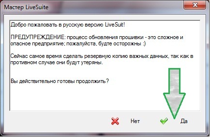

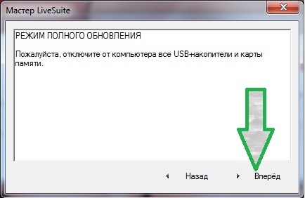

3. Запускаем LiveSuit.exe. Выбираем "Да", затем "Полное", затем "Вперёд". Затем выбираем файл прошивки куда она была распакована (прошивка это .img файл большого размера, около 200 Мб, находится в одной из папок которые были распакованы из архива с прошивкой)

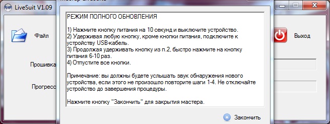

4. Дальше появится окно с процессом прошивки, нажимаем "Закончить", если программа сворачивается в трей, то кликните по иконке программы в трее чтобы окно развернулось снова.
5. Теперь выключаем планшет (для этого надо зажать кнопку питания секунд на 10 и удерживать её). После того как аппарат выключен, зажимаем на нём кнопку увеличения звука и не отпуская её подключаем к ПК. Кнопку увеличения звука после подключения не отпускаем и нажимаем 10 раз кнопку питания, после чего компьютер должен будет выдать звук подключения устройства, теперь отпускаем кнопку увеличения звука.
