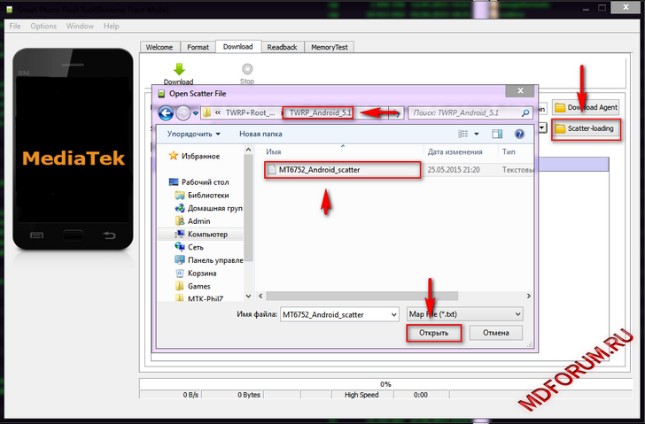

    4. Запустить SP Flash Tool от имени администратора (flash_tool.exe).
    5. Нажать в программе кнопку scatter-loading и выбрать файл MT6752_Android_scatter.txt из папки TWRP_Android_5.1 или TWRP_Android_5.0 в зависимости от того, прошивка с какой версией Андроид у вас установлена в данный момент.
    6. Нажать кнопку Download и подключить выключенный смартфон к компьютеру, прошивка начнётся сразу после подключения. Дождаться завершения, в конце выскочит окошко с надписью Download OK.

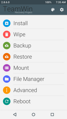

    7. Загрузиться в TWRP recovery. Для этого нужно на выключенном телефоне нажать кнопку увеличения громкости и не отпуская её включить телефон, кнопки удерживать до появления на экране логотипа.

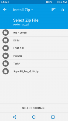

    8. В Twrp recovery тапнуть пальцем по пункту Install и выбрать архив BETA-SuperSU-v2.49.zip, согласиться с установкой (swipe to install).
    9. После установки архива выбрать пункт Reboot system. После загрузки в систему root уже будет присутсвовать.
