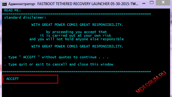

6. В окне ввести большими буквами ACCEPT и нажать enter на клавиатуре.

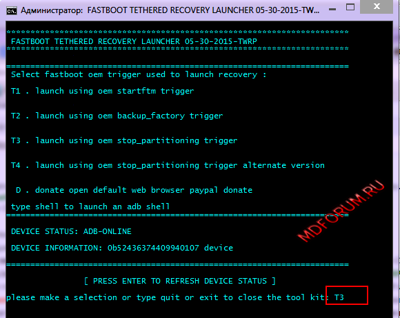

7. В следующем меню выбрать 3 пункт и (на 10" первый или второй) и нажать enter.
8. Ввести T4, после чего на планшете загрузится временное TWRP recovery.

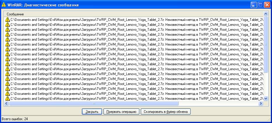

- Если, в окне консоли у вас шрифт красного цвета - значит вы не установили adb драйвер, либо не включили отладку по USB.
