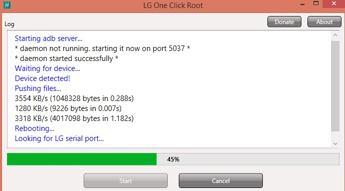

    для прошивки V10C
    1. Включить отладку по USB в настройках телефона. (настройки -> опции для разработчика -> отладка USB), если пункт "Опции для разработчика" отсутствует -> необходимо зайти в Настройки -> Общее -> О телефоне -> Сведения о ПО и там тапнуть 7 раз по "Номер сборки".
    2. Подключить телефон к компьютеру в режиме "Медиаустройство" (MTP).
    3. Установить драйвера из архива LG-Mobile-Driver_v3.14.1.zip (во вложении к посту).
    4. Скачать архив с скриптом LG One Click root, распаковать.
    5. Запустить LG One Click root и нажать Start. Если на смартфоне выскочит окошко с запросом на предоставление отладки по USB для этого компьютера -> поставить галочку на против пункта "always allow from this computer" и нажать OK.
    6. Телефон может несколько раз быть перезагружен, ждём надписи про то, что необходимо самостоятельно подключить телефон в режиме загрузчика (download mode). Отключаем телефон от ПК, если он в включенном состоянии - выключаем. Скрипт не закрываем! Зажимаем на телефоне кнопку увеличения громкости и не отпуская её подключаем телефон к компьютеру, скрипт увидит смартфон и продолжит работу, ждём завершения.
    7. После завершения работы скрипта необходимо перезагрузить телефон. Всё.
    если при запуске скрипта возникает ошибка связанная с MSVCR100.dll -> установите Microsoft Visual C++ 2010

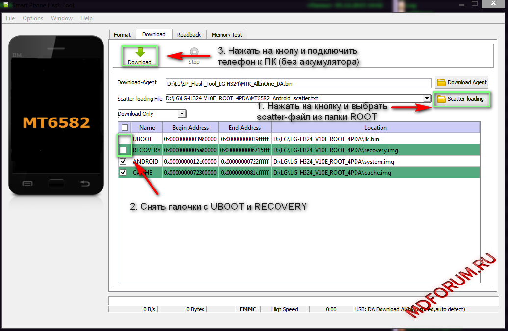

  • Старый 17.12.2015, 00:24
    Инструкция по получению root прав на LG Leon с прошивками V10D и V10E
    1. Скачать архив с программой SP Flash Tool (во вложении к посту). Распаковать.
    2. Установить драйвера из папки Driver.
    3. Cкачать архив для получения root для своей сборки прошивки:
    • LG-H324_V10D_ROOT.rar
    • LG-H324_V10E_ROOT.rar
    важно! скачивать и прошивать архив именно для своей сборки, если прошить к примеру на V10D раздел system с рутом от V10E - получите кирпич!
    4. Архив распаковать рядом с SP Flash Tool, например создать папку "LG" на диске D и поместить туда папки с SP Flash Tool и LG-H324_V10x_ROOT
    5. Извлечь из телефона аккумулятор, карту памяти и сим-карту.
    6. Запустить SP Flash Tool (flash_tool.exe)
    7. Нажать на кнопку scatter-loading и выбрать файл MT6582_Android_scatter.txt, который находится в папке LG-H324_V10x_ROOT
    8. Снять галочки с UBOOT и RECOVERY.
    9. Нажать на кнопку Download и сразу подключить телефон к ПК (без аккумулятора), дождаться завершения процесса прошивки. В конце выскочит окошко с зелёной галочкой, после чего телефон можно отключить от ПК, вставить аккумулятор и включить, загрузится в систему он уже с рутом.
    примечания:
    - если в момент подключения телефона выскочит ошибка S_COM_PORT_OPEN_FAIL (1013), нажмите ОК, отключите телефон и подключите снова, во время прошивки не делайте ничего другого на ПК, окно SP Flash Tool должно быть всегда активным
