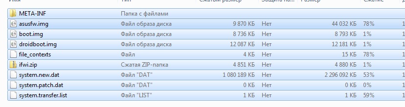

    все так же загрузка, в прошивке такие файлы (скрин) при установке пункт fastboot flash recovery recovery.img и fastboot flash system system.img выдали ошибку

    решил проблему немного иначе, через адб установил прошивку - все установилось..
