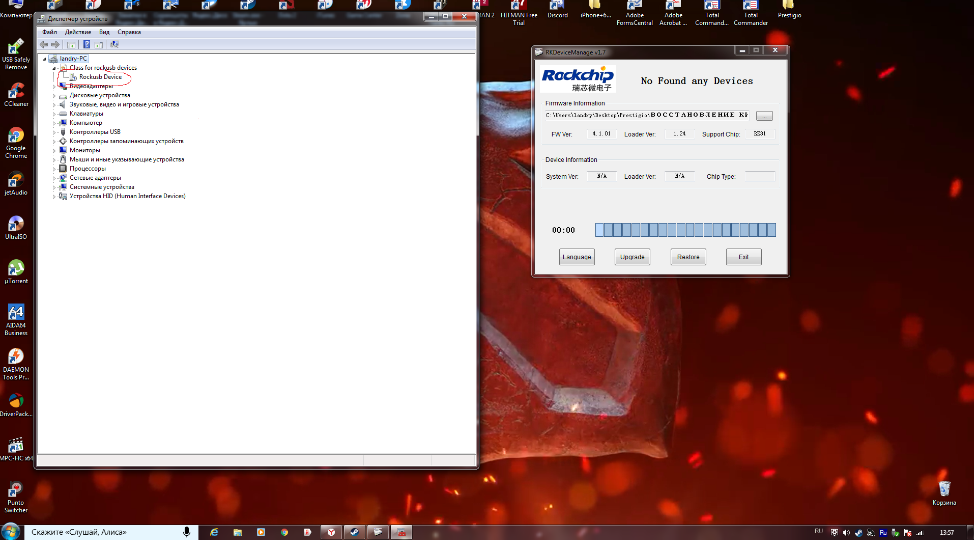

Привет всем не могу прошить Prestigio PMP5785C_Quad планшет определяется в диспетчере но в программе не видно его прошу помощи
