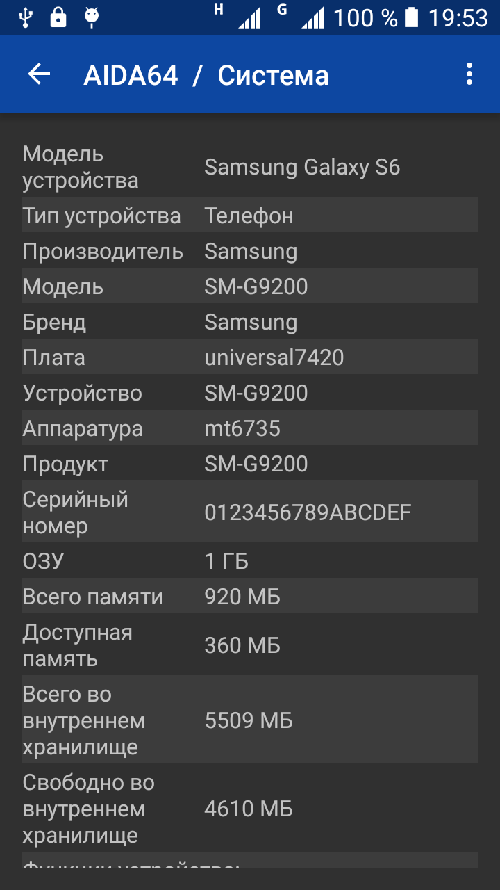

смотри что тебе нужно сделать:
слить бэкап -
https://mdforum.su/showthread.php?t=17534
1. включаешь отладку по USB в настройках телефона и подключаешь телефон к ПК
2. устанавливаешь драйвер -
https://mdforum.su/showthread.php?t=28686
3. скачиваешь MTK Droid Tools из
этой темы или с любого другого места, без разницы. Отключаешь антивирусные программы на ПК, утилита содержит эксплоиты для рута, на них и будет ругаться антивирус.
4. запускаешь МТК Дроид Тулз, ждёшь пока определится в ней телефон, программа снимет с него показания (какой процессор, номер сборки прошивки, драйвер для дисплея и т.д.). Так вот берёшь эти данные и сверяешь с теми, которые выложены в теме с прошивкой на нидроме.
Код:
Hardware : MT6572 (MT6589 is Fake!)
Model : SM-G9200
Build number : ALPS.JB3.MP.V1.8
Build date UTC : 20150910-031155
Android v : 5.0.2
Baseband v: —–
Kernel v : 3.4.5 (whl@server7) (gcc version 4.6.x-google 20120106 (prerelease) (GCC) ) #1 SMP Thu Sep 10 11:09:28 CST 2015
Uboot build v : —–should be root shell
LCD Driver IC : 1-ili9806e_IVO_fwvga

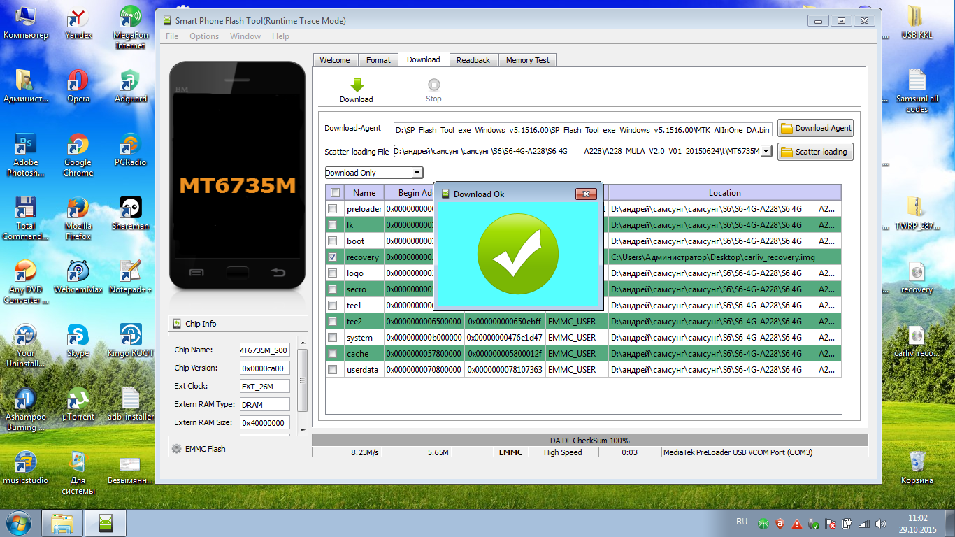

5. если всё совпадает - шьёшься
