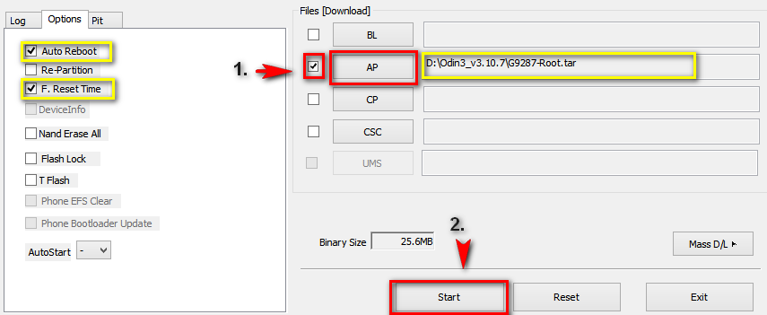

8. Запустить ODIN, должен загореться COM-PORT голубым цветом и в логе появится сообщение “added”
9. Поставить галочку на против пункта "AP", нажать на кнопку и выбрать файл G9287-Root.tar, после чего нажать на кнопку START, прошьётся tar-файл и смартфон перезагрузится уже с рутом.
