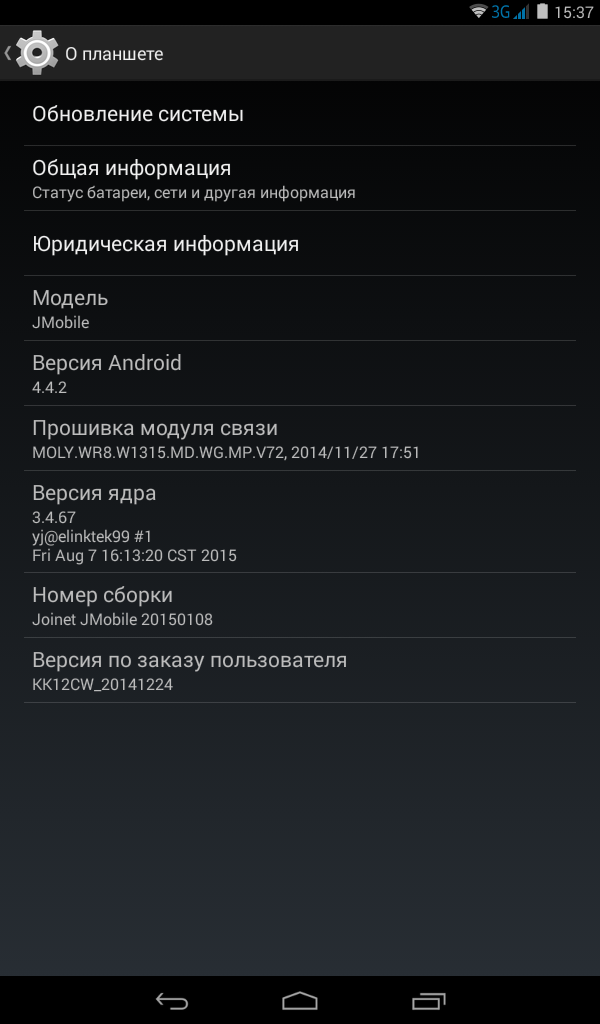

Помогите пожалуйста, граждане, ломануть haier G 700, 4.4.2,
Ядро 3.4.67 yj@elinktek99#1 Fri Aug 716:13:20 CST 2015
Сборка Haier G 700 GM20150807.SV2.0 ������������������������
1. Получаешь root с помощью KingRoot_V4.5.0B202 (2).apk (нужен включенный интернет на устройстве). Все файлы во вложении к этому посту. 2. Заменяешь китайского кингюзера на SuperSU установив приложение SuperSU-Me_5.9 (2).apk, запустив его (дать рут кингюзером) и нажав большую синею кнопку по середине экрана. (нужен включенный интернет на устройстве) 3. Перезагружаешь телефон и удаляешь SuperSU-ME. Пользуешься привычным SuperSU.

Долго мучался по инструкциям с других форумов. По этой сразу получилось. Нет слов, одни эмоции
ядро то же, сборка чуть другая
