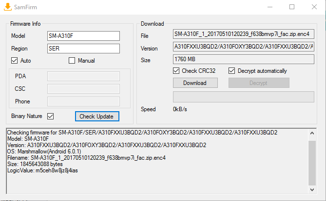

Сообщение от ektomorf телефон не включается. помер на обнавление. как его зашить? выкачай сервисную прошивку Samfirm'ом и залей её Odin'ом или он даже в download mode теперь не входит? Cкачать: SamFirm_v0.3.6.zip 3.73 Мб
Сообщение от Fish выкачай сервисную прошивку Samfirm'ом и залей её Odin'ом Вложение 99773 или он даже в download mode теперь не входит? вообще не в какой режим не входит!

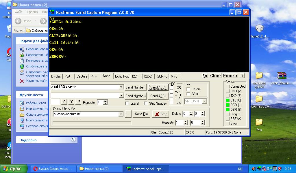

Сообщение от Fish так я тебе же выше написал как её скачать на шестёрке? если шестёрка то так попробуй, все файлы в комментах к видео: доху как на видео до 4.30 сек. и там дальше у меня ошибка как на скрине. что делать?
Сообщение от ektomorf доху как на видео до 4.30 сек. и там дальше у меня ошибка как на скрине. что делать? спроси а комментах под видео, я никогда не пользовался этой софтиной ну и на семёрке\десятке винде попробуй, может из-за хрюши ошибка
Сообщение от Fish спроси а комментах под видео, я никогда не пользовался этой софтиной ну и на семёрке\десятке винде попробуй, может из-за хрюши ошибка да все разобрался. там надо было рабочию сим вставить что бы звонок совершился. вроде все помогло!
