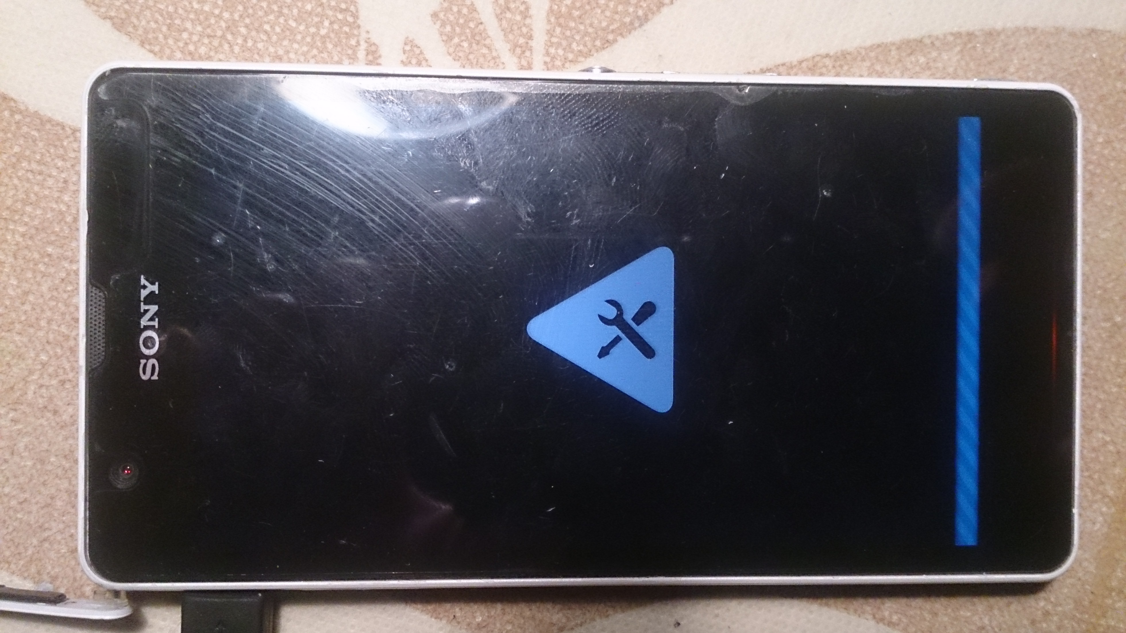

Всем привет! Собственно такая вот проблема, грузится....потом тухнет, прогресса никакого! Пробовал Flashtool и Sony PC Companion 2.1, дрова ставил, но реакции никакой((( Всем дельным советам от профессионалов буду благодарен!
С зажатой громкостью вниз ничего, а с зажатой вверх : Устройство подключается в режиме быстрой загрузки, и на этом все.

Сообщение от Fish
попробуй сменить порт USB, кабель, а также проделать всё на другом ПК
Сегодня целый менял и то и то.... А что вообще означает это отвертка и ключик??? Причины его возникновения, и ещё варианты лечения?
19.01.2016, 15:09
Fish
17.08.2013
33,581
13246
Сообщение от Gektor
Сообщение от Gektor
а после чего вообще у тебя это вылезло? может форматнул раздел system в кастомном рекавери? если вообще никак не определяется, даже как qhusb_dload device, то скорее всего что ты убил загрузчик, тогда нужно разбирать телефон, замыкать тест-поинт и заливать загрузчик с помощью s1tool

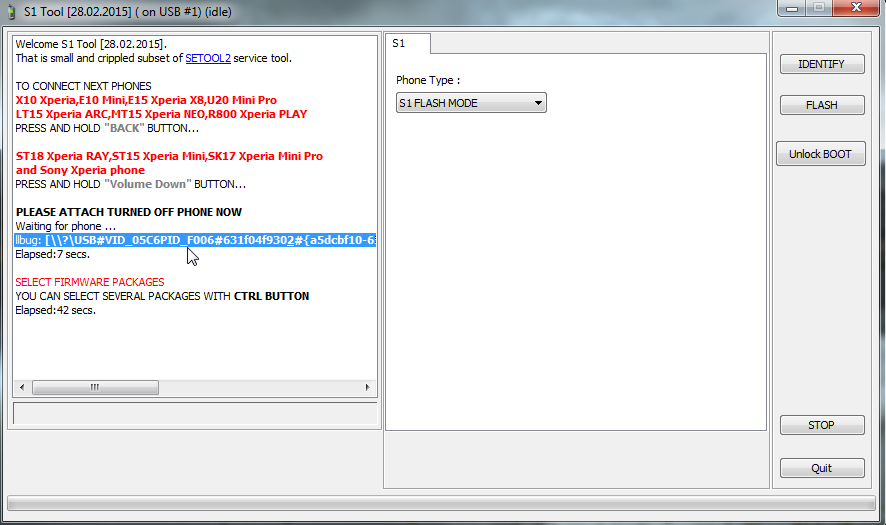

Сообщение от Gektor
И снова хочу поднять тему, может совместно найдем решение этой бяды
пробовал подключать через s1tool, с зажатой громкостью вниз, выдало такую ошибку, вот все грешу на шлейф кнопок, или ошибаюсь???
24.01.2017, 12:21
Fish
17.08.2013
33,581
13246
Сообщение от Gektor
выдало такую ошибку
это ID обородувания тебе "выбило" почему-то в программе
в диспетчере сейчас как определяется если подключать с зажатой кнопкой уменьшения громкости? может просто драйвера не хватает
