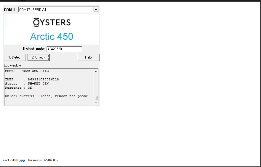

Сообщение от чипега
инструкция по разлочке без перепрошивки:
скачать архив и картинку
зайти в серв мод *#*#9981#*#*
внизу SET IMEI - изменить imei sim1 на указанный на картинке
перезагрузить тлф
распаковать архив, установить драйвера, запустить приложение
нажать кнопку Help, внимательно прочитать и сделать все по инструкции
после перезагрузки восстановить свой imei (на наклейке под АКБ)

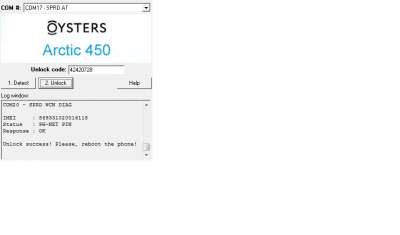

блин немогу рассмотреть номер на картинке.
