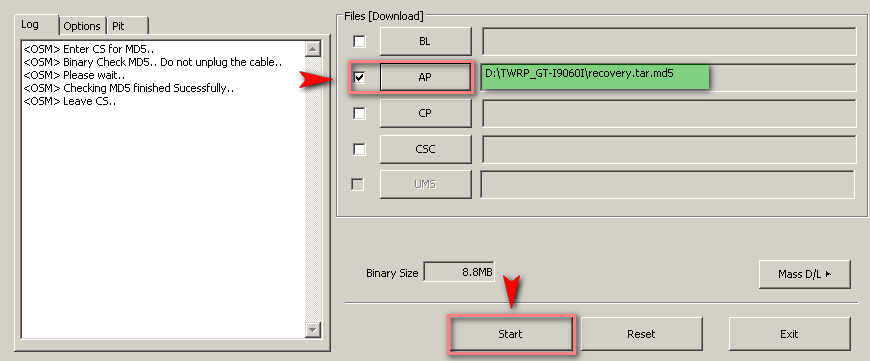

4. Подключить смартфон в режиме загрузчика (Download Mode)
5. Отметить галочкой пункт AP, нажать на кнопку и выбрать файл recovery.tar, затем нажать Start. Прошьётся TWRP recovery.выключить устройство и после этого одновременно зажать кнопки Home (домой) + Питание + Звук вниз и в появившемся меню подтвердить вход в режим загрузки путём нажатия звука вверх.
