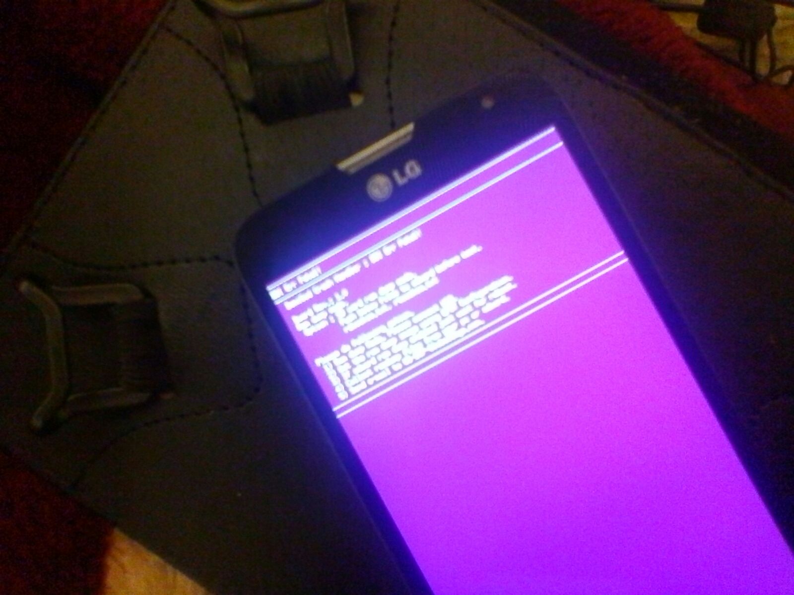

модель какая? D325? споймал этот экран после прошивки ядра? или как?
батарейку пробовал передёрнуть?

Да, D325. Сначала он начал бесконечно загружатся при включении. Я вынимал батарею на некоторое время и он снова работал. Затем такая фишка перестала прокатывать и мне посоветовали перепрошить его, но я не смог сделать это через Download Mode, т.к. рута не было. Через некоторое время начал просто выскакивать розовый экран. Гуглил, советовали сброситься через кнопку включения+vol-.Я сбрасывал, но не помогает.

рут тут ни при чём, в download mode он и без него входит, попробуй попередёргивать батарейку и попробовать попасть в режим загрузчика (3 пункт в этой теме https://mdforum.su/showthread.php?p=76506 )

Когда я Download Mode включал почему-то всё ограничивалось UNROOTED

А как передёргивать батарею?

доставать и вставлять, пока не сможешь загрузиться в режим загрузчика

А потом перепрошивать?

Спасибо, всё отлично работает)

ну вот видишь там если бы и не получилось, то есть и другой способ, но там ну прям очень много "танцев с бубном"

подскажите пожалуйста этот метод с бубном ?

ок, оживил, спс

распиши, если не сложно, каким именно образом, проблема частая, а уникального, подходящего всем решения как такого нет

вот таким способом решил проблему, все очень просто оказывается сцыль на ютуб https://www.youtube.com/watch?v=tK8VcQ-mj3o
