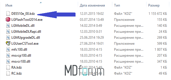

1. Скачайте архив с программой и распакуйте его (архив LG Flash Tool 2014.zip во вложениях к посту)
2. Скачайте прошивку для вашего устройства в формате .kdz, а затем скопируйте саму прошивку в папку с распакованным LG Flash Tool 2014
