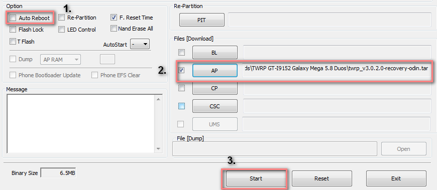

Данный способ работает на любой прошивке! Инструкция подходит только для модели GT-I9152.
Инструкция:
1. Установить драйвера | USB драйвера для Samsung 1.5.45.0 \ 1.5.51.0. После установки драйверов перезагрузить компьютер. 2. Скачать архив с SuperSU перейдя по этой ссылке, архив не распаковывая поместить на карту памяти. 3. Скачать архив TWRP GT-I9152 Galaxy Mega 5.8 Duos.zip из вложения к посту. Распаковать его в корень диска D. 4. Запустить Odin3 v3.10.0.exe. Снять галочку с Auto Reboot, отметить пункт AP галочкой, нажать на кнопку и выбрать файл twrp_v3.0.2.0-recovery-odin.tar 5. Подключить устройство в режиме Download Mode. Для этого полностью выключаем устройство. Зажимаем вместе одновременно кнопки: "Громкость минус" + "Дом" + "Питание", держим их до появления меню, в меню подтверждаем вход в режим загрузчика нажатием на кнопку "Громкость плюс". Подключаем к компьютеру, в программе Odin в поле ID: COM должен будет загореться порт голубым или жёлтым цветом. 6. Нажать Start в Odin и дождаться прошивки recovery (процесс занимает несколько секунд). После того, как сверху будет написано PASS! -> Отключить телефон от компьютера, но НЕ ВКЛЮЧАТЬ!!!
7. Извлечь батарейку из устройства и вставить обратно. Зажать одновременно и удерживать кнопки: "Громкость плюс" + "Дом" + "Питание", держать их до появления меню TWRP recovery.
Если, после прошивки TWRP recovery загрузиться сразу не в него, а в систему, то оно слетит на заводское, придётся прошивать его ещё раз (проделать п.4-7)
8. В TWRP выбрать пункт Install -> далее в проводнике найти архив
BETA-SuperSU-vXXX-XXXXXXXXXX.zip -> выбрать его и согласиться с установкой проведя пальцем внизу экрана (swipe to install). 9. После установки архива выбрать пункт Reboot system. Если TWRP предложит установить SU\Fix Root или что-то ещё -> обязательно откажитесь. 10. Всё. После загрузки в систему рут должен быть.
