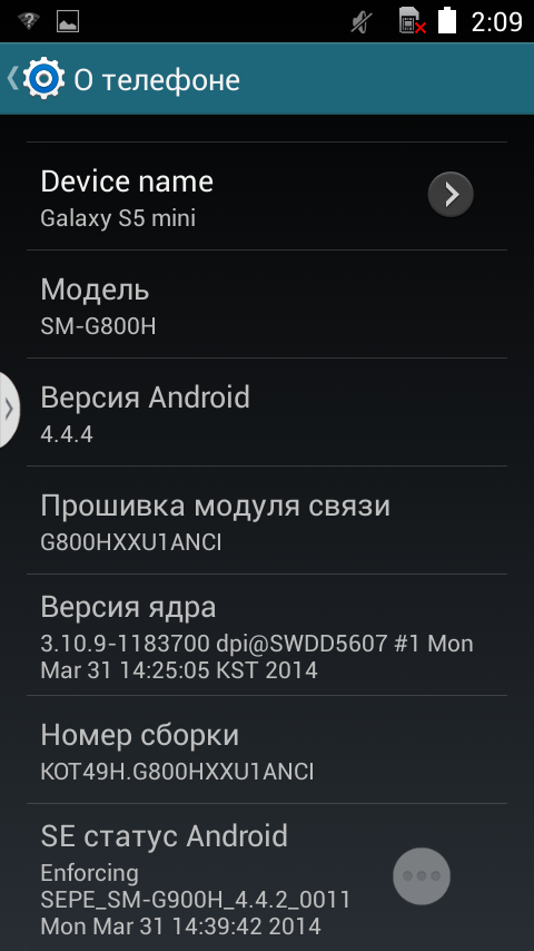

прошивка радиомодуля на месте? посмотри в Настройки -> О телефоне
по инструкции пробывал три способа, не получаеться ни один...
Вootup fail !!! батник не создает файла....MP0B_001 ни где не создаеться.. Может по тому что у меня одна симка а там для двух? Слетел WiFi (к сети цепляеться, но передачи данных нет)

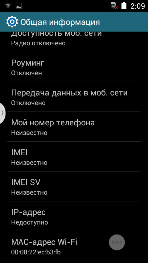

через инженерное меню тоже пробовал? какие сейчас у тебя imei? свои? или null? имеи можешь прописать с помощью MTK Droid Tools, но нужно, чтобы на смарте были root-права

Зашел в инженерное меню, а там НЕТ вообще раздела CDS information !!!Раздел Connectivity есть, а в нем подпаздела CDS нет.....соответственно radio informaition тоже нет....

тогда получи рут, запусти MTK Droid Tools, нажми root, после того, как индикатор сменится на зелёный ты сможешь прописать imei, там есть кнопка NVRAM, программа на русском, разберёшься
единственное, нужно, чтобы была включена отладка по USB в опциях для разработчика на телефоне и был установлен adb драйвер, драйвер можешь установить из этой темы https://mdforum.su/showthread.php?t=28686
